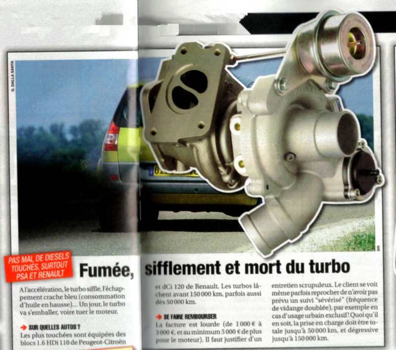

Pas encourageant :6: vu & lu dans Auto+ cette semaine...
Cliquez 1 fois sur la photo puis une autre fois pour lire entièrement l'article
Re: Problème de Turbo
Ca fait un momemt que c'est connu que les turbo à géométrie variable des 1.6 HDi 110 et des 1.9 dCi 120 sont fragiles. Tout deux signés de chez Garett si je ne m'abuse. Autoplus fait dans le recyclage d'article.

D'ailleurs les 1.6 HDi 90 sont équipés d'un turbo à géométrie fixe de chez Mitsubishi (si ma mémoire est bonne), et ont un taux de panne tout à fait marginal.

A ma connaissance sur le forum nous n'avons pas encore de casse pour le turbo du 1.6HDi.
