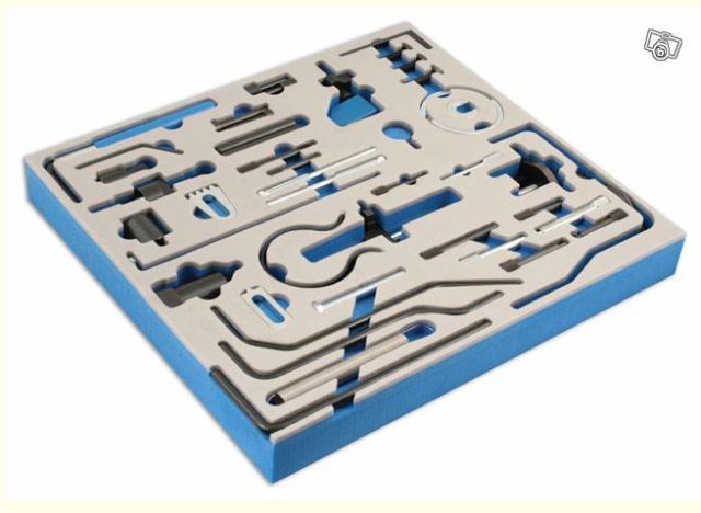

la rotule, avec
:arrow: Coffret de calage distribution Peugeot Citroen tu es au taquet ;)
Re: Périodicité distribution?
:g01: TROP TARD ! :g03: En fait, les deux piges des AAC de 8mm étaient suffisantes + 3 repères sur la courroie + 3 repères sur mes poulies, j'ai suffisamment de points de calages (8) pour ne pas casser mes soupapes! J'ai tendu ma courroie avec mon vilebrequin sans forcer,et le galet tendeur automatique a fait le reste aprés son réglage! (Au miroir.) J'ai enlevé les piges des deux arbres à cames sans aucune résistance,en vérifiant mes six repères alignés! Après 4 tours de cycle moteur manuel au cliquet, même un peu plus sans blocage, le TU5JP4 a démarrer au quart de tour! Sur les moteurs HDI ce n'est pas la même histoire, le pigeage de toutes les poulies est obligatoire! :g03:
