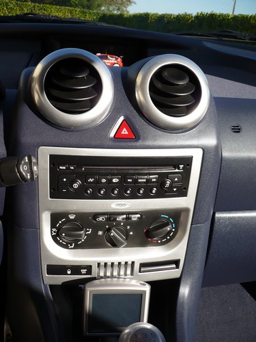

Lorsque je met le chauffage sur la position pieds et genoux, que la première hélice du ventilateur est remplie par 2 traits noirs et que les aérateurs sont tous ouverts; je ne sens pas de chauffage sortir derrière au niveau du frein à main, à l'endroit où l'on peut poser une bouteille. Est-ce normal?
Je ne sais pas trop si j'explique bien mais sous le frein à main, il y a un plastique sur lequel on peut mettre un stylo, le cendrier, le téléphone portable ainsi qu'une bouteille. Derrière de ce plastique, sur chaque côté qui donne vers les pieds des passagers, il y a des sorties d'air mais quand je met le chauffage, je ne le sens pas, on dire que rien ne sors par ces fentes. Avez-vous le même problème?

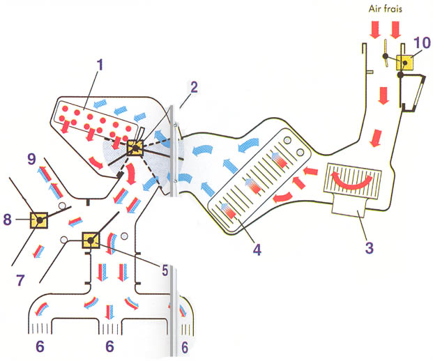

Re: Chauffage
voici un schéma d'une clim :
1:Radiateur de chauffage
2:Volet de mixage
3:Ventilateur habitacle
4:Evaporateur
5:Volet de distribution gauche/droite
6:Diffuseur gauche/droite
7:Vers le plancher
8:Volet de distribution d'air haut/bas
9:Vers pare-brise (Dégivrage)
10:Volet d'air recyclage
source : http://www.planete-citroen.com" onclick="window.open(this.href);return false;
