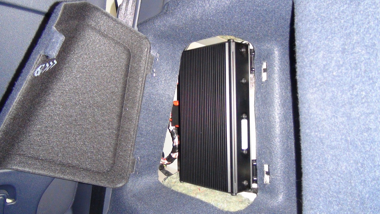

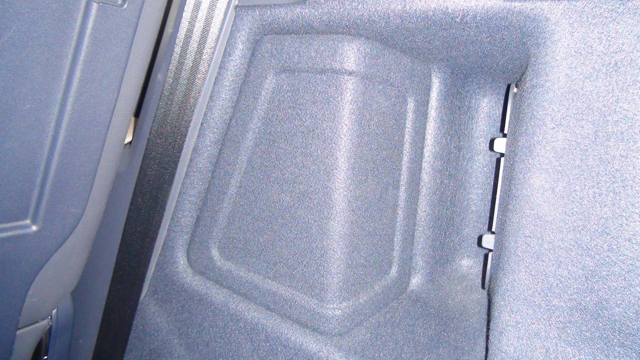

Pour commencer, voici une photo de l'emplacement (a droite dans le coffre) et de l'ampli :

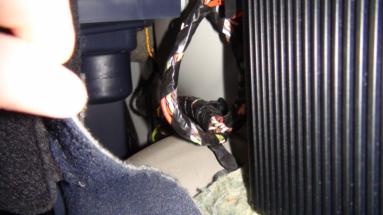

Ensuite une photo du faisceau pour te donner une idée du nombre de fils :
Il te faut ensuite, si tu veux faire ça comme a l'origine, changer le faisceau habitacle mais ça risque de couter chère.
Ou alors passer des câbles du poste vers le coffre et repartir ensuite du coffre vers les hp.
Tu peux aussi installer l'ampli à l'avant de la voiture pour gagner sur la longueur des fils.
Il te faut aussi changer tous les haut parleurs et acheter la caisson a installer dans le plancher.
Surtout une fois que l'install est faite, passer chez peugeot pour mettre l'autoradio en mode JBL, sinon l'ampli ne va pas fonctionner longtemps :11:
Si tu veux, je peux te trouver les refs Peugeot et le prix de tous les HP, de l'ampli et du faisceau habitacle. Tu a vu en ce moment sur ebay, il y a un ampli de 1007 à 40 €.
N'hésites pas si tu as d'autres questions.

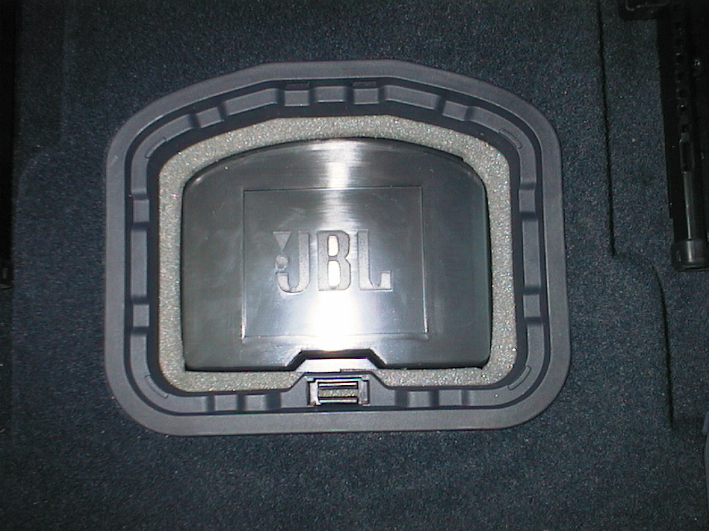

Voici une photo de mon caisson JBL :
Ah ouè!! c'est sous les pieds des passagers arrière!!
A l'endroit ou ya une trappe de rangement??? :5:
Et quand tu ecoute de la musique assez forte et avec un niveau de basse important ca fait pas vibrer les jambes?? LOL :1:
Nan serieux ca doit trembler ou vibrer...?
Ca aurait été mieux si cela avait été placé sous les sièges des passagers arrières!!! :idea:
les basses fréquence sont des sons qui ne sont pas directionnel, par conséquent, la position du caisson de basse n'a aucune importance!
Par exemple, dans un home cinéma,on te présente souvent le caisson de basse pas loin de la TV, mais tu peux très bien le mettre derriere à coté des enceintes arriere... question accoustique, ça n'a aucune importance. (question longueur de cable un peu plus puisque ça implique a avoir un cable blindé, mais c'est une autre histoire)
Sésame a écrit :Ah ouè!! c'est sous les pieds des passagers arrière!!
Et quand tu écoute de la musique assez forte et avec un niveau de basse important ca fait pas vibrer les jambes?? LOL :1:
Nan sérieux ca doit trembler ou vibrer...?
Ça aurait été mieux si cela avait été placé sous les sièges des passagers arrières!!! :idea:
C'est vrai que c'est assez désagréable pour le passager qui a les pieds sur le caisson mais j'ai essayer quand la voiture était à l'arrêt, peut être qu'avec les vibrations de la route ça se ressent moins.
Comme tu l'a dis, ce serait mieux qu'il soit sous les sièges arrières, mais il y a déjà le réservoir en dessous des sièges :?
Par contre pour le passager avant, on ressent bien les vibrations du caisson dans l'assise et le dossier du siège et c'est plutôt agréable :D
admin a écrit : C'est vrai que c'est assez desagreable pour le passager qui a les pieds sur le caisson mais j'ai essayer quand la voiture etait à l'arret, peut etre qu'avec les vibrations de la route ça se ressent moins.
Comme tu l'a dis, ce serait mieux si il etait sous les sieges arrières, mais il y a deja le reservoir en dessous des sieges :?
Par contre pour le passagers avant, on ressent bien les vibrations du caisson dans l'assise et le dossier du siege et c'est plutot agreable :D
