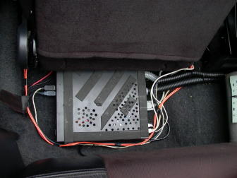

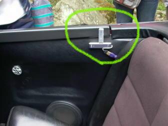

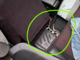

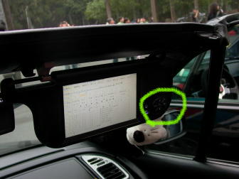

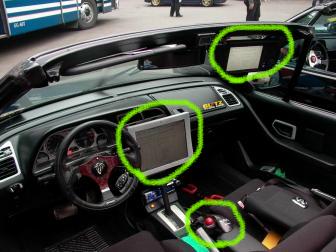

En ce qui concerne l'installation d'un PC sur la voiture,J'ai quelques photos intéressantes.
S'il vous plaît ne pas être sérieux. Il est juste pour le fun.
Ces photos ont été pris il ya 4 ans, sur une 306cab membre du club de la voiture.
Il n'a pas à se connecter à n'importe quel VAN, CAN réseau. (Ne pas exister ...)
Le PC est en stand alone.
J'admire vraiment son courage.

Re: Aide au montage d'un autoradio seconde monte pour 1007 VAN
bien beau de faire ce genre d'installation, mais un matériel bureautique est validé pour rester fonctionnel dns un environnement aux alentours de 0-45°... dans une voiture, selon le lieu, les profiles de température d'un habitacle c'est plutot -20 / +80°c
ca ne fera pas long feu dans ces conditions
tient faudra que je regarde pour quelle température un tomtom est validé...
Il me semble me souvenir qu'ils conseillent de ne pas le laisser dans l'auto, donc il ne doit pas etre validé pour des profiles aussi extrem que des pièces électriques/electronique de série dans un véhicule.

Oui. Je pense que vous l'a fait observer un concept très important - le respect de la électronique / électrique sur les normes d'un véhicule.
La température dans un véhicule environmentin est extrême. Standard PC aura problème pour survivre dans un tel environnement.
D'autre part, je pense que ce pourrait être la raison pour laquelle mes 3 jauges défaillance ...
Certains fabricants d'accessoires de voiture seulement ne suivent pas ces normes.

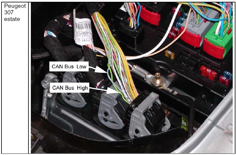

Si le bus CAN est sur 500kbps, haute fréquence, les deux fils CAN devrait être torsadés ensemble.
Je pense qu'ils peuvent être identifiés facilement?
Ou je rêve? :139:
If the CAN bus is working on 500kbps, high frequency, the two CAN wires should be twisted together.
I guess they can be identified easily ???
I think they can be identified easily?
Or I am dreaming ?
