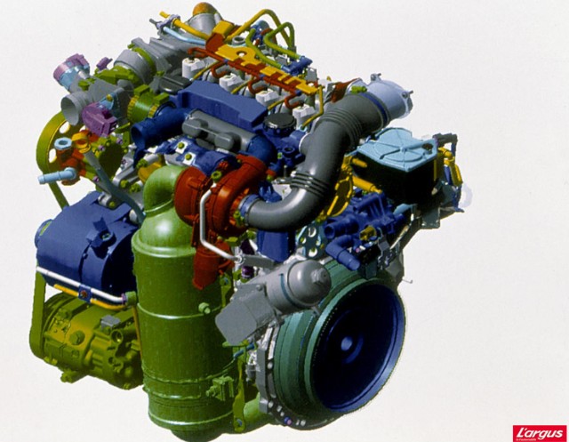

Action préventive sur le moteur 1.6HDi
:arrow: Mise en ligne sur notre forum par 1007duquatre9
