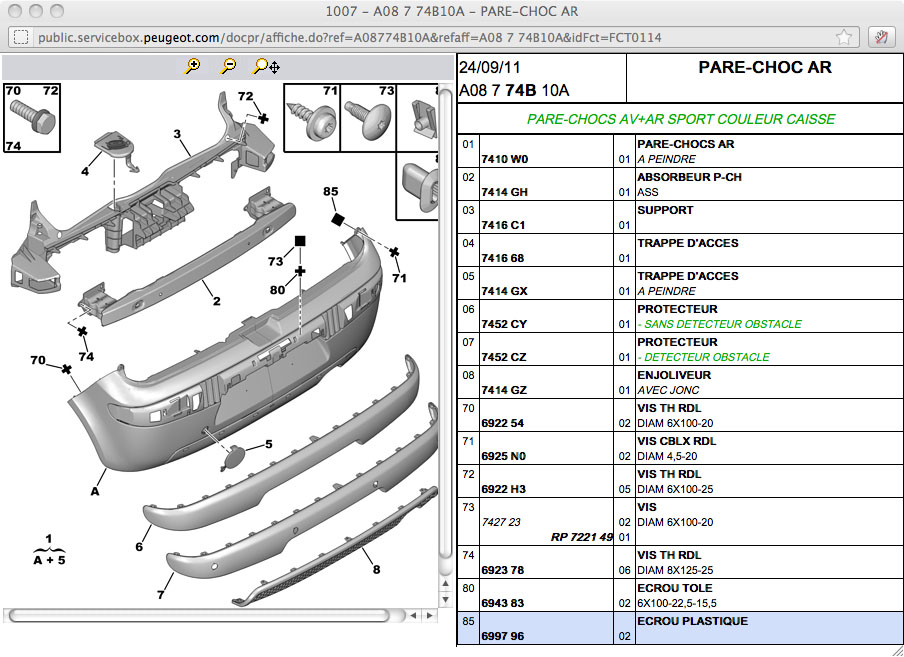

Re: comment démonter le pare choc arrière ?
yvesdm3000 a écrit : Voila: Je ne suis pas trop sur que cette piece tombera facilement...-Yves
Service gratuit sur Service Box Pro de la Concession ! Que demande le Peuple??? !

DavDan
Re: démontage pare choc ar 1007
Salut,
Un petit lien en provenance du forum qui pourra peut-être t'aider viewtopic.php?p=105792#p105792.
Schéma ci-dessus fourni par yvesdm3000.
