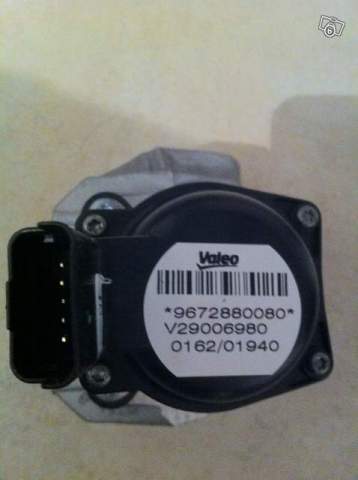

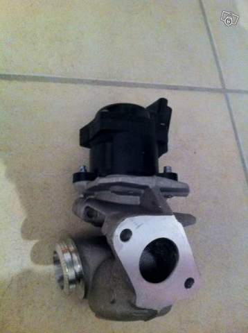

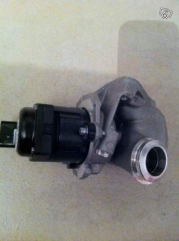

Salut, je voulais envoyer une photo du moteur, car j'hésite entre deux trucs à démonter (surtout y en à un qui est galère d'accès....), ou si quelqu'un peut me dire : il y à une arrivée à priori de gasoil dans le boîtier que je voulais démonter, je pense pas qu'il y en ai :0017: une pour la vanne egr
Désolé je ne suis pas un expert en mécanique.
Merci d'avance.
Re: Anomalie Anti Pollution
Non pas d'arrivée de carburant sur la vanne EGR, juste un connecteur électrique.
Une fois démontée, elle ressemble à ça:
