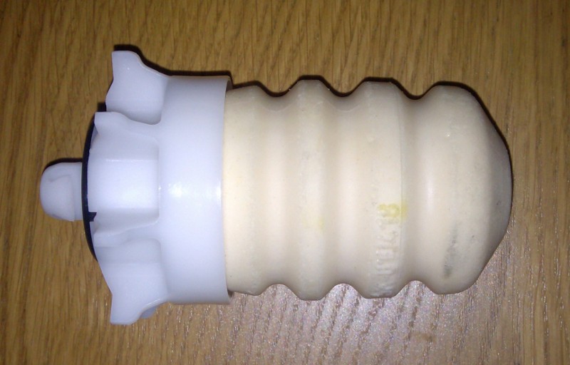

On m'a dit aussi que ce n'était pas gènant. Sauf en cas de gros choc où l'amortisseur arrive en butée.
J'ai perdu celle de gauche, le caoutchouc était complètement craquelé comme s'il avait 50 ans d'âge.
Bravo pour le choix des matériaux.

Pas besoin d'un "gros choc" pour que l'amortisseur arrive en butée, un ralentisseur pris à 20 km/h suffit.

T'as raison, je vais les changer. Je me suis contenté de recoller celui qui s'est détaché mais le caoutchouc est tellement poreux que le moindre choc va le réduire en poussière.

admin a écrit :C'est la pièce n° : 8 environ 16 €.
La ref est pour une monte en 16 pouces et avec disques AR.
La ref est la même en tambour en 15" et 16": 5166.94
Vu que celle de gauche est quasi parti, je m'en vais la remplacer.
fracus a écrit :On m'a dit aussi que ce n'était pas gènant. Sauf en cas de gros choc où l'amortisseur arrive en butée..
Si l'amorto tape en butée, il y a de grosses chances qu'il se mette à fuir après. Suffit d'un ralentisseur qui te surprenne ou un nid de poule.

Effectivement j'en ai commandé 2. Je verrais le moment venu, si je change que celle de gauche ou les 2.
Re: Butées d'essieu arrière, vérification impérative
Butées reçues à l'instant. Pose... bah on verra quand la météo se calmera.

Non ce n'est pas un s.. toy. :lolflag:
Est ce que tu as remarqué! Le joint torique en sup! :g01:

Oui je l'ai vu et me suis même demandé quel est son rôle exact. Peut être protéger l'orifice de fixation des infiltrations d'eau ?
:g03: :g01: Ca c'est pour éviter la flotte de rentrer dans la base de butée qui fait partie du châssis,mais c'est une modif qui arrive un peu trop tard: base corrodée! :5: Avant de remonter vos nouvelles butées: Antirouille genre : Frameto, extérieur et intérieur, ça protègera un peu! Aussi, Je vais faire la modif! :g03:
Bon bah les 2 butées ont été remplacées aujourd’hui. Effectivement il ne faut que quelques minutes. J'ai légèrement levé l'arrière pour plus de confort. J'ai d'abord remplacé celle endommagée puis j'ai pris en main la 2° pour voir comment elle tenait et elle m'est resté dans la main, du coup j'ai mis la neuve. Cependant elle est en bon état, du coup je la garde en secours.

Mise en place des pneus hiver ce weekend, vacance au ski en prévision :mrgreen: et finalement, mes butées sont aussi à remplacer...
Du coté gauche, je l'ai à peine toucher et elle est tombée, coté droit, elle tient encore, mais sera probablement bien abimé avec le sel que je vais prendre cette hiver...Donc remplacement en prévision...Par contre, je ne les ais pas trouver sur Oscaro, vous savez où les trouver?

sur cesaro : http://www.cesaro.fr/butee-elastique--s ... 87988.html" onclick="window.open(this.href);return false;
Messages : 4367
Ok, bah je les commanderais après les vacances et je verrais ca en rentrant...le montage est par clips ou par vis?
c'est des clips.
