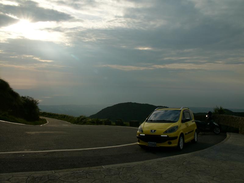

Encore une photo sur mon petit bébé. :113:
(C'est l'océan Pacifique en Extrême.)
One more picture on my little baby.
(It's Pacific Ocean in the far.)

Je trouve ces leds toujours comme le moustache de mr poirot. :115: :115: :115:

Il est exactement comment je l'ai décrit aussi quand je terminé l'installation!! La moustache brillante.
Peut-être c'est parce que le visage de la voiture?
Par ailleurs, J'aime lire Agatha. :35:
It is exactly how I described too when I completed the installation !!!! The shining moustache.
Perhaps it is because the face of the car ?
I enjoy reading Agatha.

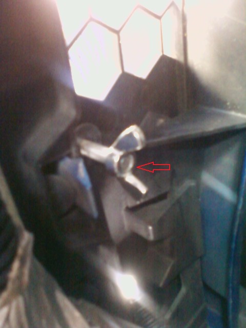

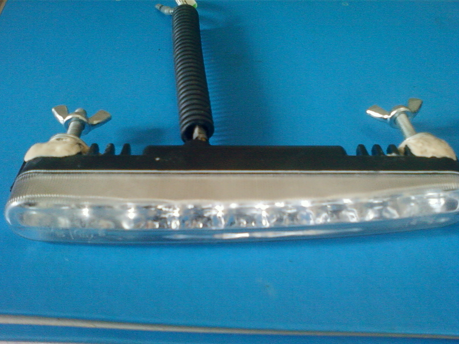

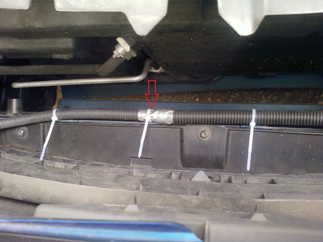

Si çà peut rendre service ,fixations modifiées en remplacement des étriers d'origines! Collage à la résine Boostik de deux goujons à papillons au verso,fixation plus solide!!! :g03:

Tes photos sont un peu grande pour pouvoir les visualiser correctement, tu pourrais les modifier, juste pour voir le rendu final :lolflag:

la rotule 73 a écrit :Si çà peut rendre service, fixations modifiées en remplacement des étriers d'origines! Collage à la résine Boostik de deux goujons à papillons au verso,fixation plus solide!!!...

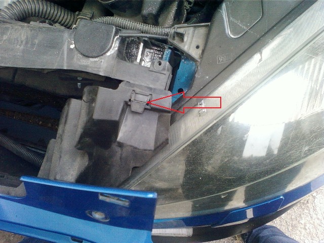

Ok, je vois mieux le système maintenant ;) Et le rendu final?Tu les as placées comme alanhua?
PS: j'ai acheté de la graisse rose pour un de mes actionneurs qui donnait des signes de fatigues, je ferais un bilan du résultat, mais merci pour le tuyau :lolflag:
Re: Installation LED Daytime Running Light

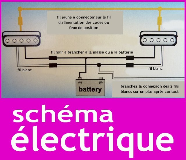

Oui,Je pense que j'ai monté le faisceau à la méme place,profitant du tunnel du phare gauche et grâce aux schémas d'Alan j'ai pu me connecter au PSF1 sans toucher au BSI + contact et + veilleuses, Sur le modéle de mes DRL l'automatisme des phares est à l'intérieur de ceux çi(pas de boitier de commande),c'est extrémement facile à monter vu qu'il n'y a que le faisceau à trois fils à brancher! Bravo pour la graisse......A+
