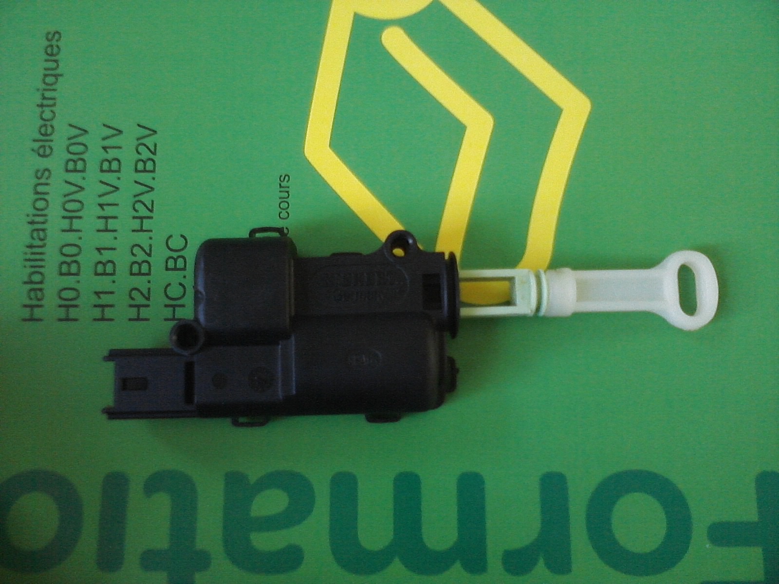

la rotule 73 a écrit :Bonsoir à tous,je vous explique ce qui m'est arrivé ce week end:porte chauffeur fonctionne en manuel,mais pas en electrique :5:,bon ça y est les emmerdes qui commencent! :93: Poignée intérieur chauffeur trés dure à manoeuvrée donc Lundi j'appelle pour commander l'actionneur de porte! :74: A l'extérieur,poignée absolument normale,alors ça c'est pas normal!. :!: ...Et bien j'ai lubrifié le curseur de l'actionneur :53: qui n'allait pas à fond de course et tenez vous bien le message à l'ODB est disparu!!!! Tous ça pour vous dire n'allez pas trop vite pour vos diagnostics il y a dans les pannes des dizaines de solutions et parfois plus!!! Ce week end ça m'a couté un peu de graisse rose et le démontage des deux trappes de poignées intérieures car j'en ai profité pour lubrifié la porte passager. Conclusion:j'espére que ça profitera à quelqu'un. :19: ..Bonne soirée à tous....A+
bonjour Monsieur La rotule, auriez vous la bonter de prendre en photo l'endroit qu'il faut graisser, je ne sais pas trop ce qu'il faut ouvrir pour ne reien abimer.
merci beaucoup.
Re: Actionneurs de portes dépannés sans démontage!
Oui,bonjour monsieur Julien, demander à David,il a fait un tuto pour le changement de l'actionneur et il a fait de superbes photos ,on voit bien le curseur à graisser,il est coloré: la partie à graisser c'est coté moteur de l'actionneur,il faut absolument graisser la vis sans fin de l'actionneur!!! :g03:PS: :arrow: va dans tutoriaux,tu va le trouver de suite!....A+
Modifié en dernier par la rotule 73 le mardi 08 février 2011, 08:49:42, modifié 1 fois.
Messages : 13361
Aout 2015 - 88 000KM
la rotule 73 a écrit :demander à David,il a fait un tuto pour le changement de l'actionneur et il a fait de superbes photos ,on voit bien le curseur à graisser,il est coloré: la partie à graisser c'est coté moteur de l'actionneur,il faut absolument graisser la vis sans fin de l'actionneur!!! :g03:
:arrow: Le tuto est ici

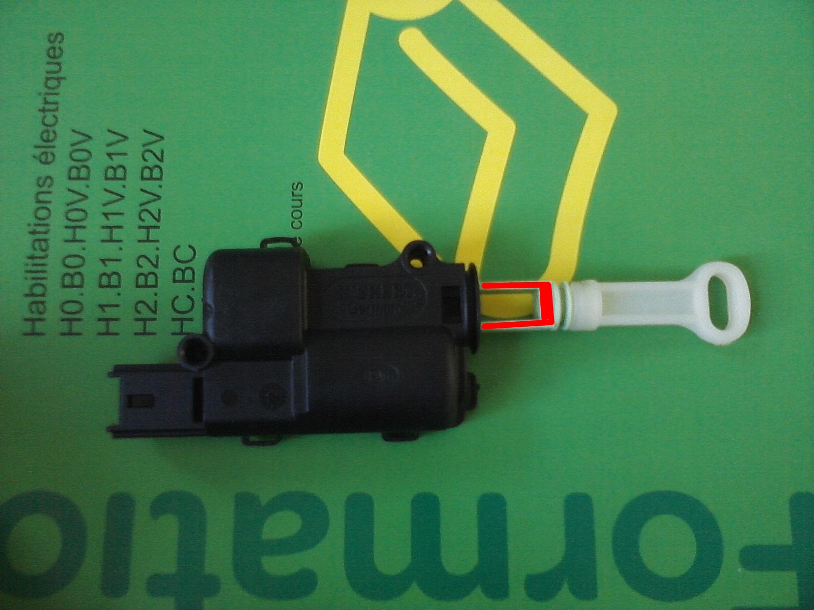

Voila à quoi ressemble l'actionneur en question:
J'ai "colorié" en rouge la partie à graisser.

Oh lala, user99 tu es en plein boulot sur les habilitations elec !!! Tu va tout nous dire sur les actionneurs alors, lol.
J'ai fait la stage maintien d'habilitation en octobre, le fascicule trainait sur mon bureau, et comme mon bureau est blanc, j'ai mis quelque chose de couleur pour faire ressortir la partie blanche de ce vieille actionneur qui traine dans un tiroir.
