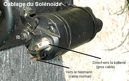

Très bonne idée... merci mais euhhh il existe un schéma pour savoir quel est le fil à débrancher ?... parce que c'est pas si naturel que ça pour moi déjà quand tu ouvres et que tu vois tout ses caches sous le capot, ça dissuade un 'tit peu. :g01:

c'est ce que je t'avais dit plus haut de faire tester ton démarreur meme sans le démonter en revanche faut la mettre sur chandelle sinon tu vas galérer ...tu peux aussi faire plus simple , tu débranches tout et avec un booster (une batterie d'appoint) tu met le plus sur le + et le moins sur la masse (corp du démarreur) et ça tourne ou ça tourne pas..
Re: Ma 1007 1.4 HDI ne démarre pas...
Tu dois te faire aider!- Il faut une batterie chargée!!! Yes,le schéma je ne l'ai pas sous la main mais c'est le fil qui commande le contacteur( 2,5MM2 environ) tu ne peux pas te tromper,il y a un gros et un petit,c'est le petit!!! Ne pas toucher au gros cable + de batterie,tu le débrancheras si tu dois déposer ton démarreur!!!!! :g03: ......A+

ImageBonsoir Wapata,perso je fais le travail tout seul, je crois qu'on ne peux pas être plus clair après les explications plus haut; tester un démarreur sur la 1007 est d'une simplicité,il faut un cable volant de 2,5 MM2 et de la lumière ! Il est impératif de le vérifier avant démontage vu l'accessibilité :g03: ,mais bon on y arrive,par contre,je veux bien qu'on m'aide moralement pendant ce temps là!!!!! :mrgreen:

Wow la photo est belle en plus... ! Je viens de la confier au docteur ce matin... en espérant que ça ne sera pas trop grave, je vous donne des nouvelles bientôt merci les gars :g03:
