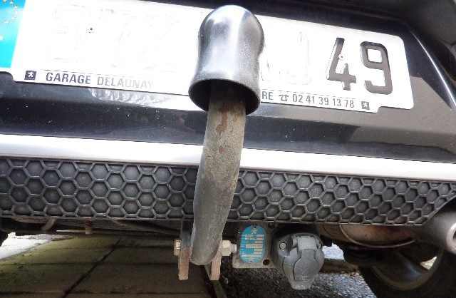

Comme vous pouvez le voir, le miens aussi est rouillé et il aura bientôt 4 ans puisqu'il était monté sur mon anciennecarda a écrit :Aprés 4ANS de montage attelage brink super rouillé...........
C'est vrai que vu la photo on pourrait croire maisWapata a écrit :C'est anti-radar d'avoir une boule d'attelage ?

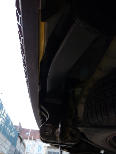

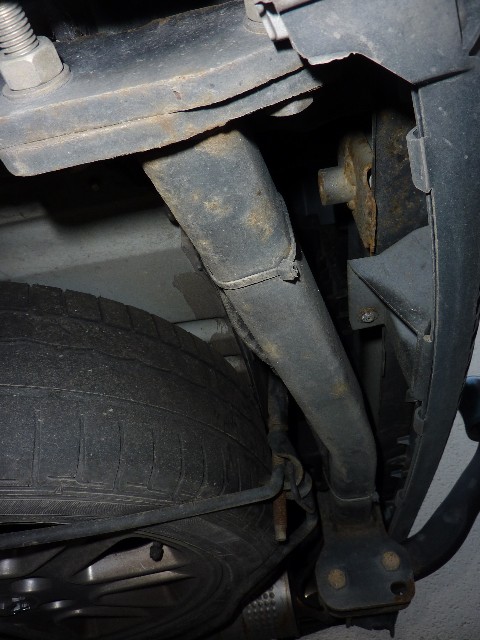

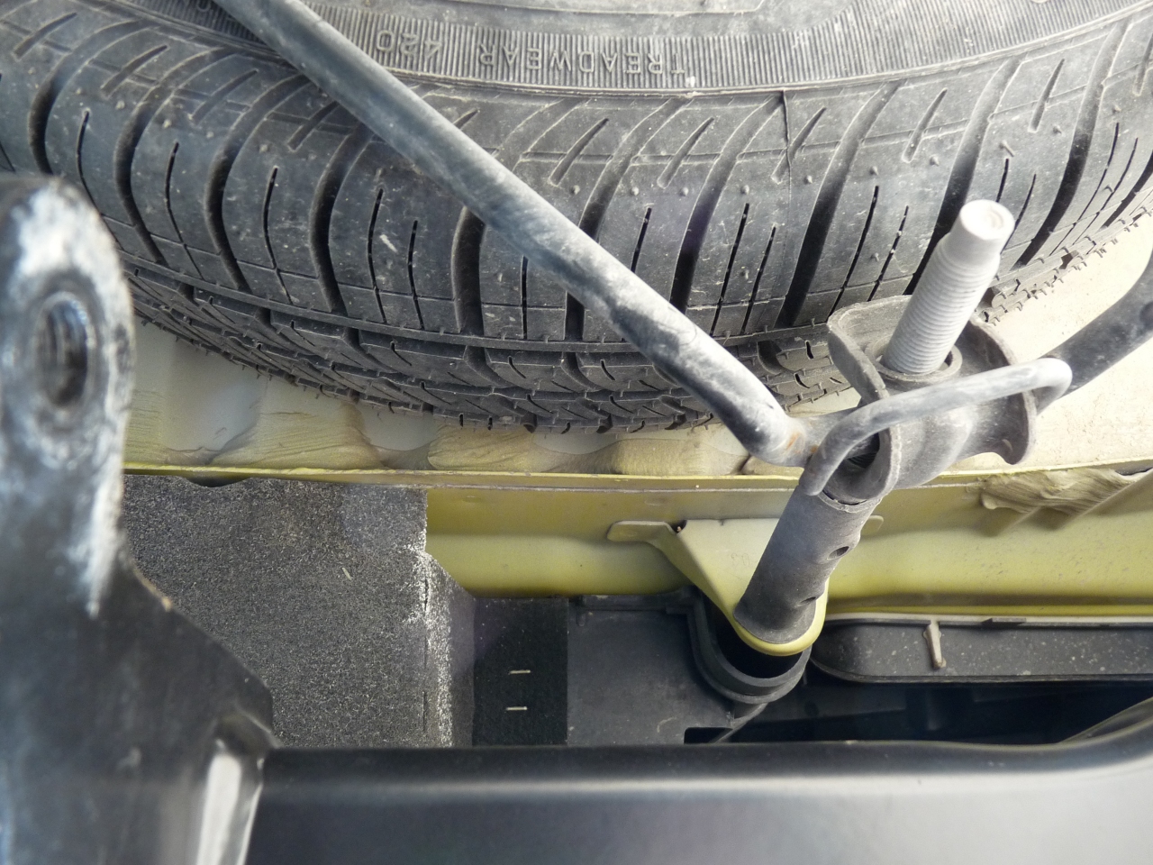

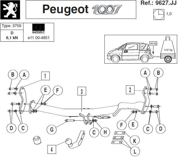

Aujourd'hui j'ai installé un attelage sur la 1007... mais pas un attelage de 1007, un attelage de C3 !
En effet en me documentant sur la procédure de montage, je me suis rendu compte que Bosal (fabricant d'attelage), propose la même référence d'attelage pour 1007 et pour C3. Chez Boisnier (un autre fabricant d'attelage), c'est là C2 et la 1007 qui partage la même référence. Et comme je ne trouvait pas d'attelage d'occasion pour 1007 à bon prix, j'ai pris le risque d'en prendre un pour C3 (quitte à le revendre si ça n'allait pas).
J'ai donc acheté un attelage C3 de marque Citroen... mais bon c'est Brink qui les fabrique (à quelques km de chez moi d'ailleurs, comme pour Peugeot c'est Brink aussi), mais chez Brink les références pour 1007 et C3 sont bien différentes (3759 pour 1007 3550 pour C3), mais en comparant les visuels des notices de montage j'ai jugé que c'était jouable... et ça passe, un peu juste mais ça passe: la barre transversale m'a l'air d'être un poil plus en retrait sur la version 1007 par rapport à la version C3, du coup cette barre est légèrement en appui sur ma jupe arrière.
La notice de montage Brink pour 1007:
http://user99.chez-alice.fr/1007/3759.pdf
J'ai fait quelques photos pour illustrer la notice, je vous les mets en vrac:
D'abord j'ai légèrement surélevé la voiture, juste du débattement des suspensions, histoire de passé plus facilement dessous.
Les agrafes de droites et gauche: il faut faire levier avec un tournevis entre les 2 parties afin de les écarter et de pouvoir libérer l'agrafe:
On voit l'agrafe suffisamment écartée:
Après on peut écarter le passage de roue:
J'en ai profité pour nettoyer ma canule d'échappement (elle était toute noire): un brosse nylon montée sur une perceuse, et un petit coup de polish derrière:

Ce n'est pas plus mal pour descendre le panier avec la roue de secours, As tu essayéuser99 a écrit :la barre transversale m'a l'air d'être un poil plus en retrait sur la version 1007 par rapport à la version C3, du coup cette barre est légèrement en appui sur ma jupe arrière.
Re: Questions sur un attelage
Je n'y ai pas penser... alors que c'est à l'étape 1 de la notice

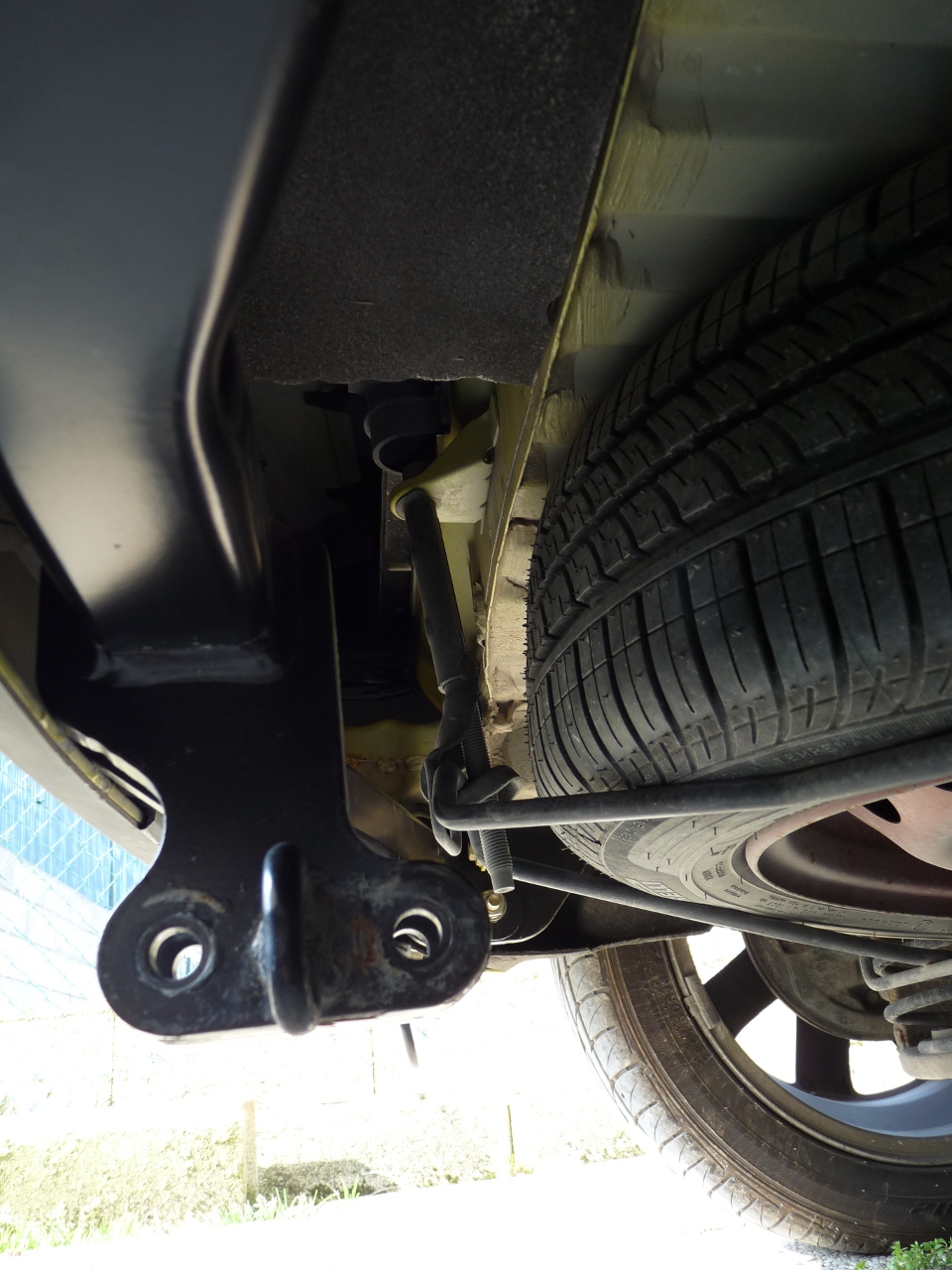

Voici la différence des positionnements des 2 attelages
Un attelage C3 de marque Citroen... mais bon c'est Brink qui les fabrique
Attelage Peugeot 1007 - Ref 3759 - Fabricant Brink
Le support crochet est nettement près du panier roue de secours,
à plus forte raison avec ma jante alu antilope surtout plus difficile à installer
