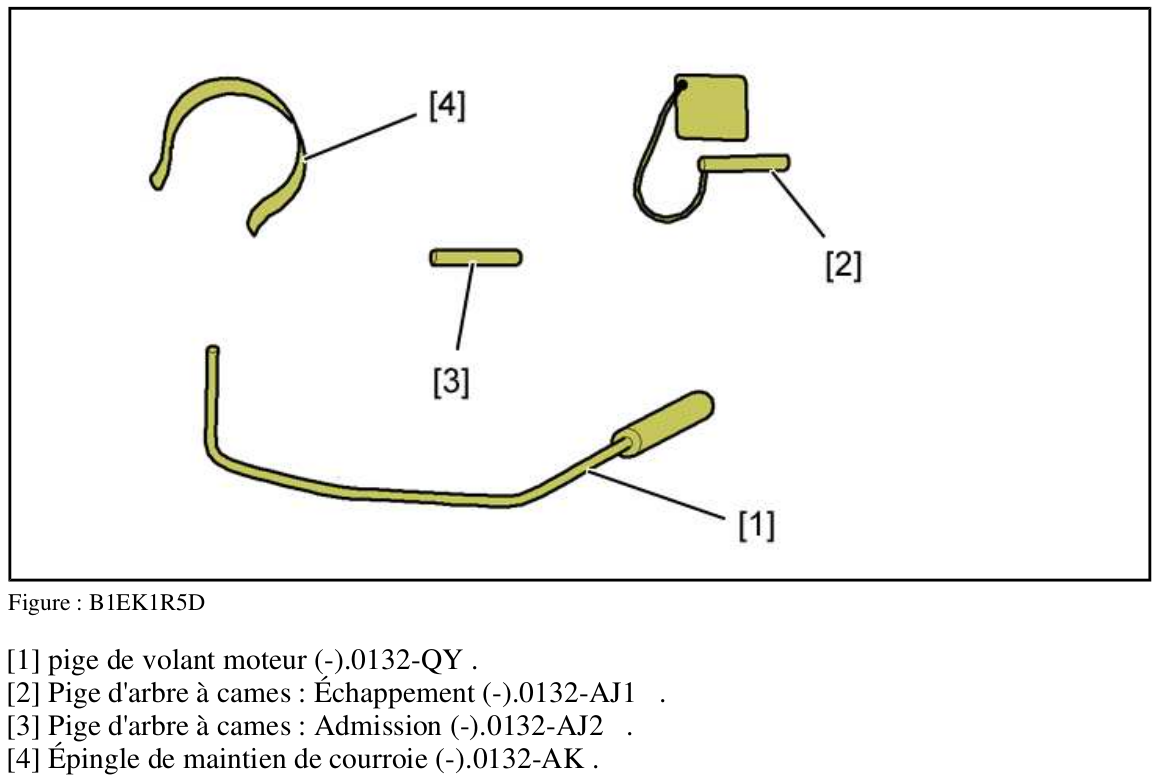

Je voudrais trouver une pochette partielle de piges de calage de distribution pour les TU5JP4 PSA moteur TU NFU ; je n'ais pas besoin de la pochette compléte PSA: est ce qu'il y a quelqu'un qui a des renseignement là dessus!.....A+

J'ai les refs des piges pour le TU5JP4 mais ça ne correspond à rien sur servicebox.

:g03: Bonjour et merci David,et oui je m'en suis aperçu car j'ais bien trouvé une pochette partielle qui n'ait pas bonne du tout pour le NFU, peut étre 2 piges sur les 5 et encore sous réserve;voilà ce que je cherche: :arrow: N°d'outils PSA= 4507-T.A; =4533-TAC1.= 4533-T.AC2.;=4533-T.AD.;=4200-T.H. !!!!.....A+ :g03:

J'ai ça comme références :
Pige de volant moteur : 0132-QY
Pige d'arbre à cames : Échappement 0132-AJ1
Pige d'arbre à cames : Admission 0132-AJ2
Épingle de maintien de courroie : 0132-AK
Re: Périodicité distribution?
oui,normalement,çà devrait fonctionner aussi;mais où la trouver? :g01: :f03:
Messages : 6559
Aucune idée, je ne sais si Peugeot les vends ?
J'ai un dessin des piges si tu veux les fabriquer toi même :
Image Je vais peut être devoir effectuer cette opération vu la difficulté de s'en procurer,poulie d'arbre à came: diam 10....volant moteur: diam 6....Je n'ais pas de renseignement pour le galet tendeur,mais avec un peu de chance c'est un des deux,mais çà sera facile de vérifier! Merci David!......A+ :g03: Je viens de vérifier! Si je prends du SKF VKMC 03256,il y a la pige de réglage fournie avec le galet tendeur!! :g03: La méthode et le réglage de la distribution du TU5JP4 ne présente aucune difficulté,elle est facilitée par le galet automatique de réglage si il est en bonne place au serrage aucun problème! J'ai décidé le montage moi-même avec le changement de pompe à eau!,je promets des photos!!!! :lolflag:
