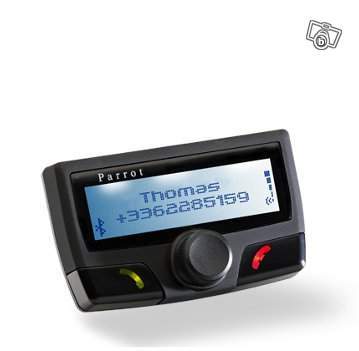

salut,j'ai acheté un kit parrot ck3100lcd aussi mais j'ai des difficulté à le faire fonctionner sachant que je suis équipé du système RT3.donc contrairement à ce qui est affiché sur le site Parrot j'ai dû acheter un cordon spécifique
lorsque je met la radio en route sans mettre le contact :ça marche
des que je met le contact le "parrot" se met en route mais il coupe la radio alors qu'il n'y a aucun appel
est-ce que quelqu'un a eu ce problème?
