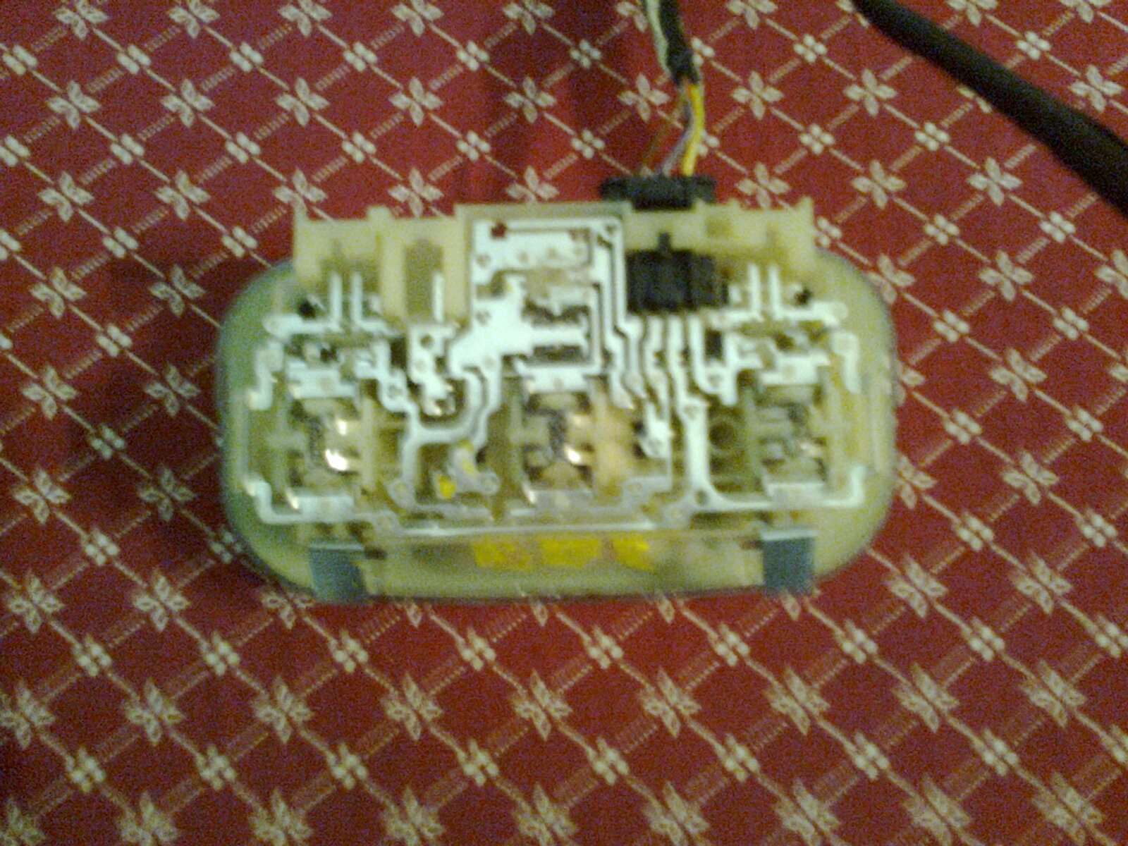

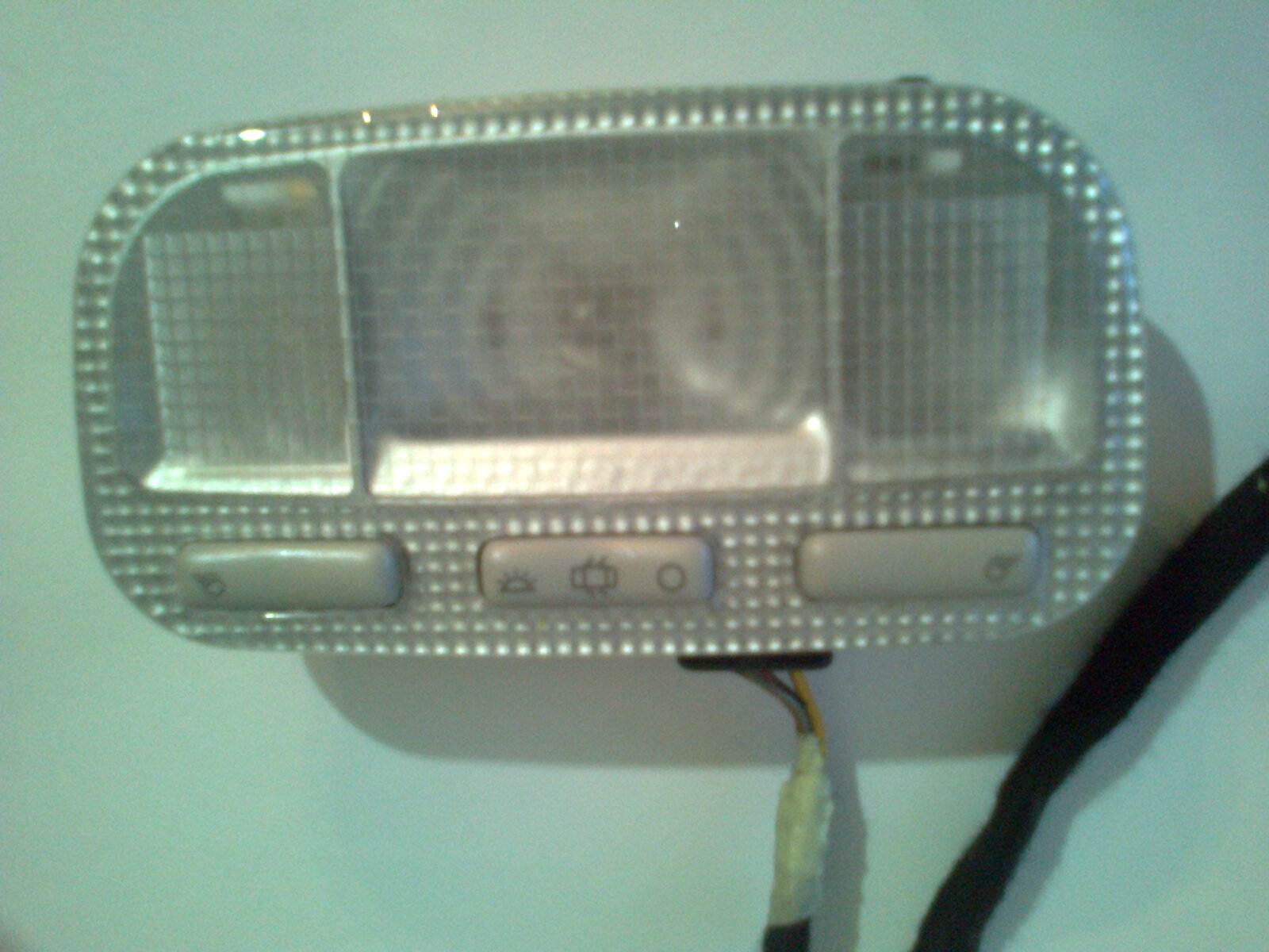

:11: J'ai trouvé ça, plafonnier 307 avec prise+faisceau,double allumage marche-arrêt lecteur de carte+ eclairage d'habitacle marche/portières ouvertes/arrêt. Je trouve la bête un peu plus moderne que ceux des 1007! :g03:

:g01: Ah,oui,les polarités,ah si je connaissais le con qui a fait sauter le pont! J'ai déjà repéré la polarité négative! Facile non! :t3: Ce qui est bien,c"est que sur ce modèle,le circuit imprimé est apparent donc conclusion: je vais pouvoir recopier sur papier libre le schéma électrique avant branchement+ gabarit de perçage avant montage par rapport au toit ouvrant! Ca va servir pour les 1007 des copains! :b7: :lolflag:
Re: Installer un plafonnier à l'arrière
:g01: J'ai testé le plafonnier avec un 500Ma,je suis en présence d'une inversion de polarité pour l'ouverture des portières,et ça j'ai envie de laisser tomber,j'ai trouvé les 2 fils plafonnier et lecteur de carte et là no problème! un + permanent et un +accessoires! :g03:

:g03: Par contre ,vu le plafonnier digital en notre possession + celui de la 307,je vais le mettre sur le 500MA aussi,deux précautions valent mieux qu'une,je vais pouvoir comparer les deux schèmas de branchement! Rectification :plafonnier 307 dans le coffre,commande d'un plafonnier digital d'origine 1007 avec lecteur de carte + prise et faisceau! Et mise en parallèle avec celui d'origine! :g03:
Quand je branche le deuxième plafonnier sur l'extinction temporisée des portières,tous s'éteint de suite,certainement une limitation en Watts du temporisateur,je me demande si en remplaçant les ampoules W5 par des Leds W5,on ne pourrait pas récupérer la fonction??? :84:
J'ai n'ai pas de soucis avec la temporisation sur la mienne, je ne suis pas sur que ce soit mieux avec des leds.

Pas de problème de temporisation pour moi non plus...étrange...
:g01: Ou alors ,j'ai interverti les polarités,dans l'autre sens,la temporisation ne fait pas le même boulot! :g03:
