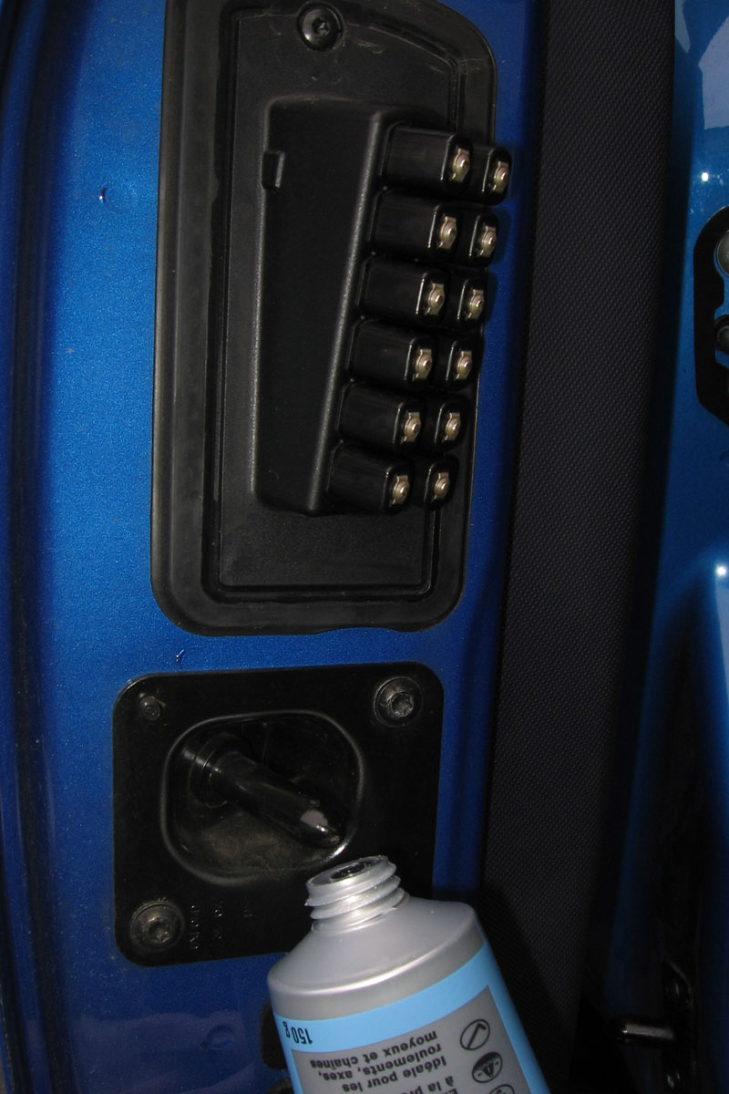

"Téton" de porte corrodé.
Message par Dunkan »
Je viens de prendre possession d'une 1007 d'occasion, de 2005, une 1.4 HDI. :)
Elle n'a pas (encore ? :p ) de problème de porte, mais coté conducteur le "téton" de fermeture est très vilainement corrodé. :(
Coté passager, pas de souci, la pièce est recouverte de peinture noire, un peu griffée, mais rien d'alarmant.
Pour illustrer, une photo honteusement piquée sur ce sujet : je parle donc de la pièce s'apprêtant à être lubrifiée, sous les contacteurs piano.
Ca se change ?
Ca se ponce/repeint ?
Modifié en dernier par Dunkan le lundi 09 mai 2016, 16:02:53, modifié 1 fois.
