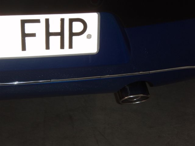

vmax
Messages : 32
Enregistré le : lundi 09 mars 2009, 09:35:07
Re: Pose d'enjoliveur de pare chocs arrière de 1007 RC
Message par vmax »
J'ai opté pour cette petite modif...le jonc en alu n est pas le definitif, c'etait juste pour me rendre compte comment cela allait rehausser l aspect du pot ,et voir si ma wife approuvait.....
quelqu un aurrait la reference de la peinture metalisée du rail de porte sesame ?
