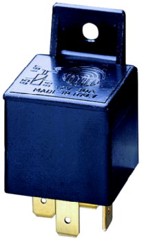

A mon avis, vu quelle est de 2009, elle est équipée de la détection d'ampoule grillée. J'intercalerais un relais auto piloté par le feux de recul et prenant le +12 sur l'allume cigare.

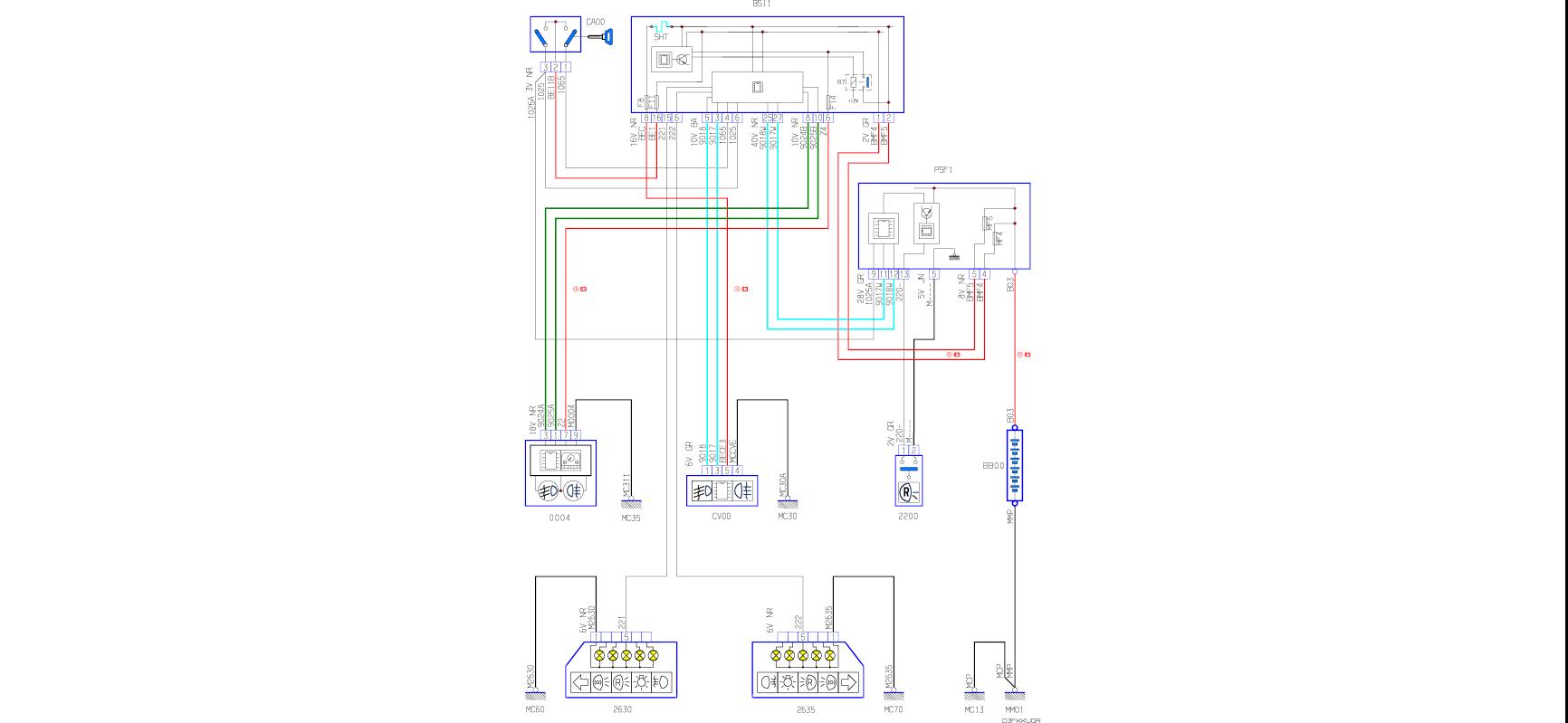

Le fusible fourni avec le boîtier sert à protéger ce dernier. Laisse le calibre fourni. J'avais repéré les couleurs/fonctions des câbles sur les feux lors du montage de mon attelage:
viewtopic.php?f=24&t=5351" onclick="window.open(this.href);return false;
Remarque: ma 1007 est VAN (celle de nubnub aussi) et la tienne est une CAN, le câblage et les couleurs sont peut être différents.
