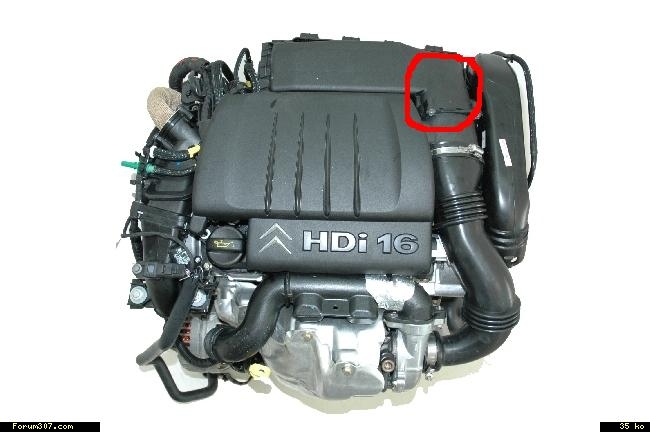

Bonjour à tous, je rencontre pas mal de problèmes avec la vanne EGR, je voudrais la nettoyer, mais j'ai du mal à la localiser vu le peu de place dans le moteur..
Si quelqu'un pouvez me la situer, c'est le moteur 1.6 HDI 110.
D'avance merci.
D'avance merci.

jerem a écrit :la vanne EGR, je voudrais la nettoyer, mais j'ai du mal à la localiser vu le peu de place dans le moteur..
J'ai piqué ça sur un forum
Re: Anomalie Anti Pollution
La vanne est bien là, mais c'est sur l'arrière, côté tablier. Sur mon ex c-max ce n'était pas facile d'accès, je suppose que c'est pareil sur 1007.
Elle est sous le cercle rouge:

Bienvenue Jerem... alors cette vanne EGR ? qu'en est-il ? l'as-tu trouvée ?
