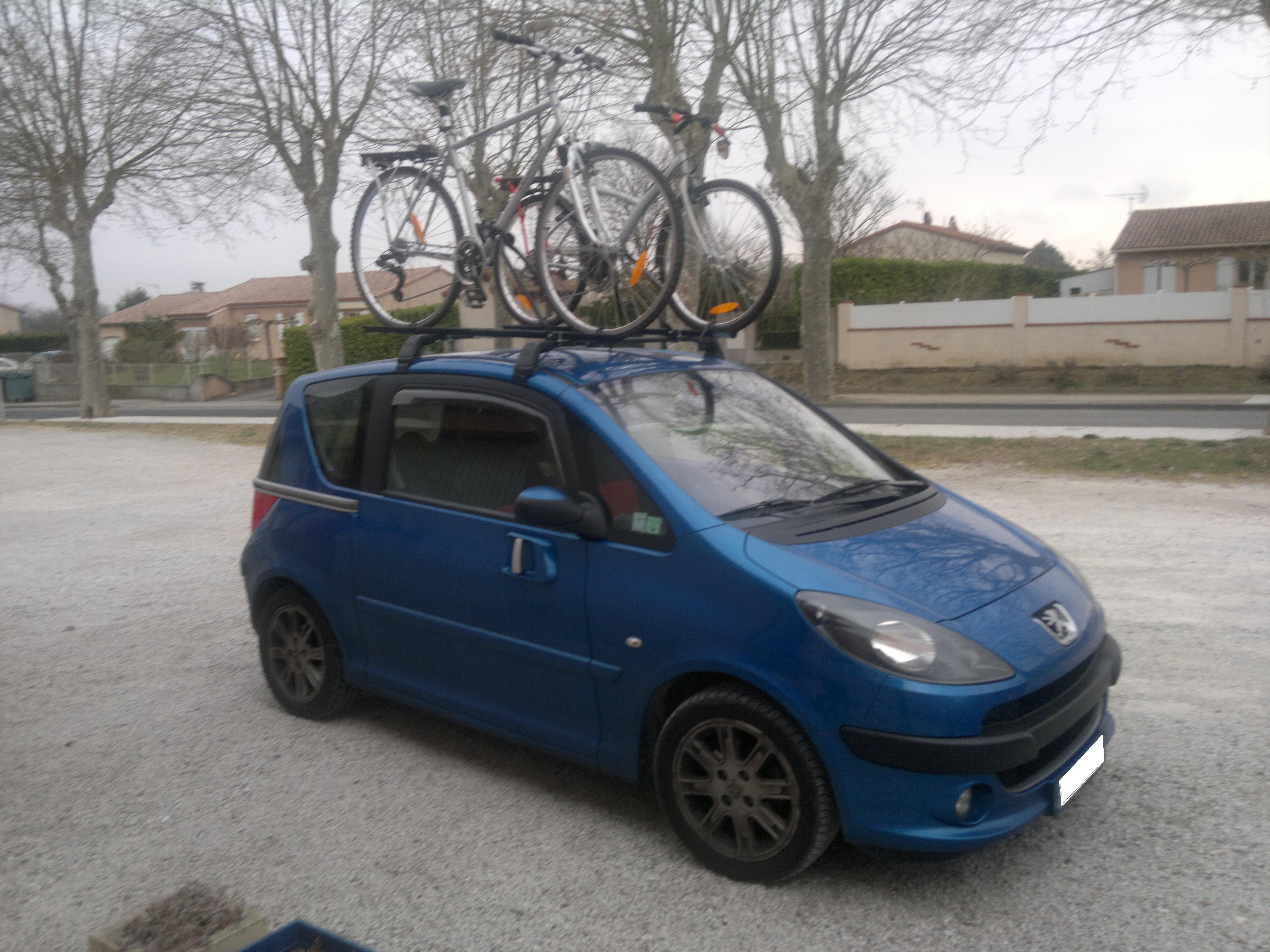

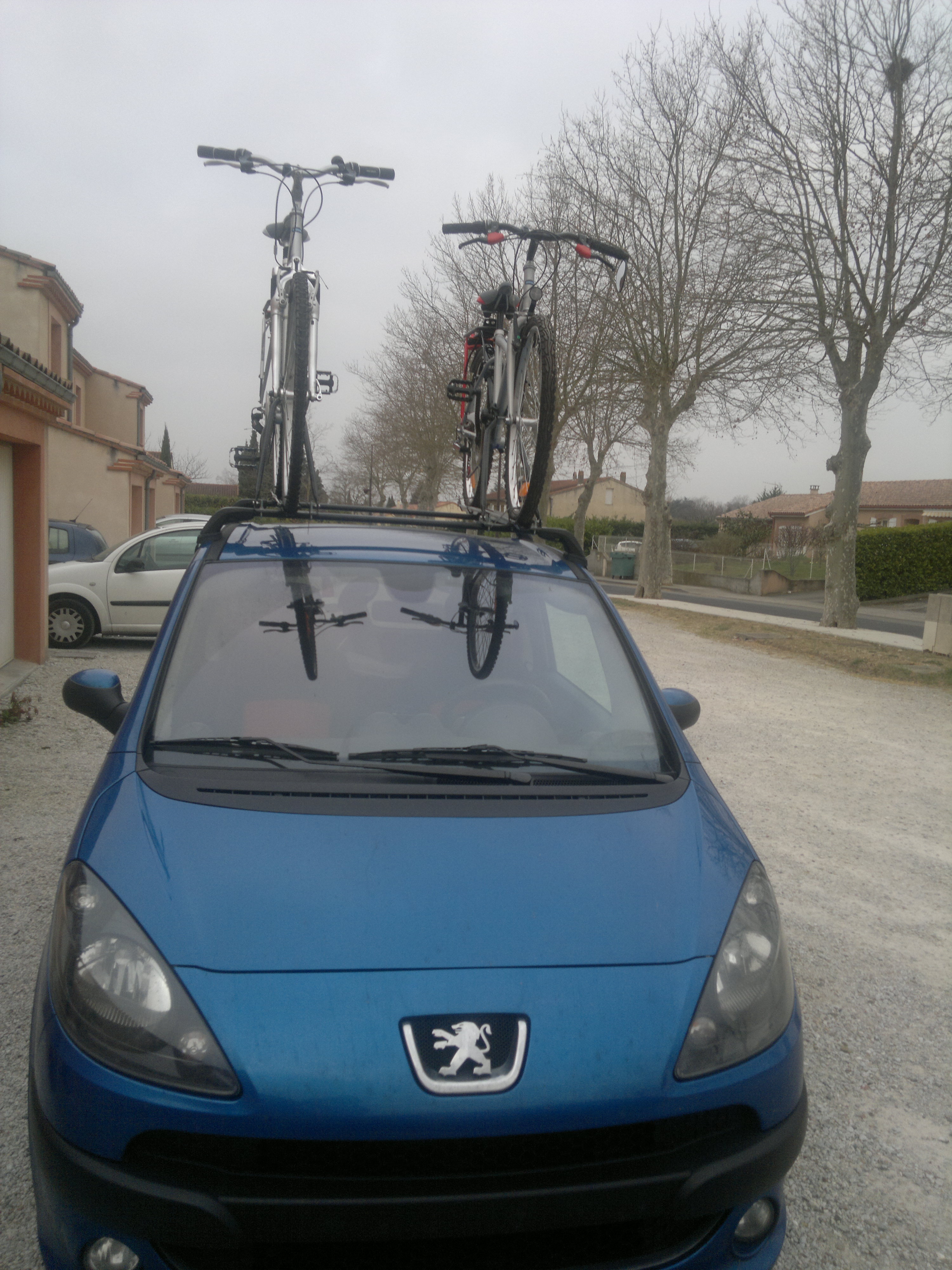

Ce week-end pour la première fois depuis que j'ai la 1007, j'ai mis les vélos dessus (pour les porter au trocathlon :lolflag: ).
Mine de rien, ça fait haut:

J'ai aussi ce genre de porte-vélos ( vélos retournés sur le toit ) mais je n'ai jamais osé m'en servir
sur la 1007 . C'était parfait sur la corsa , mais là ... :g02:

ray-mon a écrit :J'ai aussi ce genre de porte-vélos ( vélos retournés sur le toit )mais je n'ai jamais osé m'en servir
sur la 1007 .
Moi aussi j'ai eu ça mais c'était au siècle dernier, mais maintenant il me semble que c'est interdit cette position de transports des vélos
Re: Portes vélos
Ah bon, c'est interdit !
J'en ai eu jusqu'à 5 au-dessus de ma 405. 3 tête en haut et 2 tête en bas. Aucun risque de dépasser les limitations de vitesse en rentrant du Gers.
