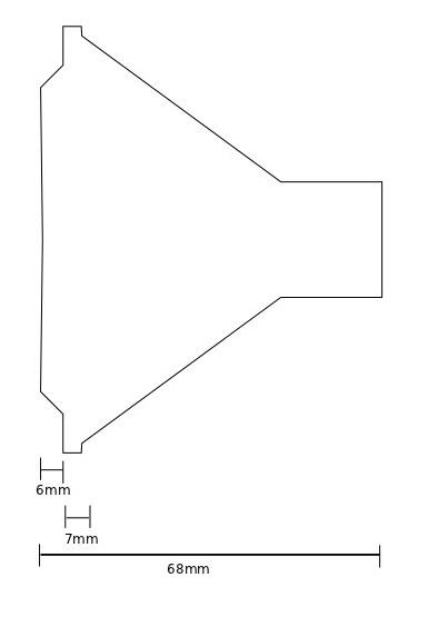

Re: Ampli JBL pour 1007 de 2007
Intersting... Effectivement seulement 47 mm à l'avant, ça limite sérieusement... Y doit pas y avoir beaucoup de FOCAL qui entre la dedansnubnub54 a écrit : Tu as un sujet dans les tutoriel ici
Peut être que les 68 correspondent à l'épaisseur en plus qu'on voit sur le schéma.Ou la planche de bord des 1007 équipée JBL est différente...je ne vois que ca...
- Messages : 1601
- Kilométrage : 113000
Peut-etre ce sont celle d'origine du type 'carton' ?powermybook a écrit :Merci Yves.
Mais alors lequel croire ?
Je peut de donner des images avec le metre de mesures si tu veux...

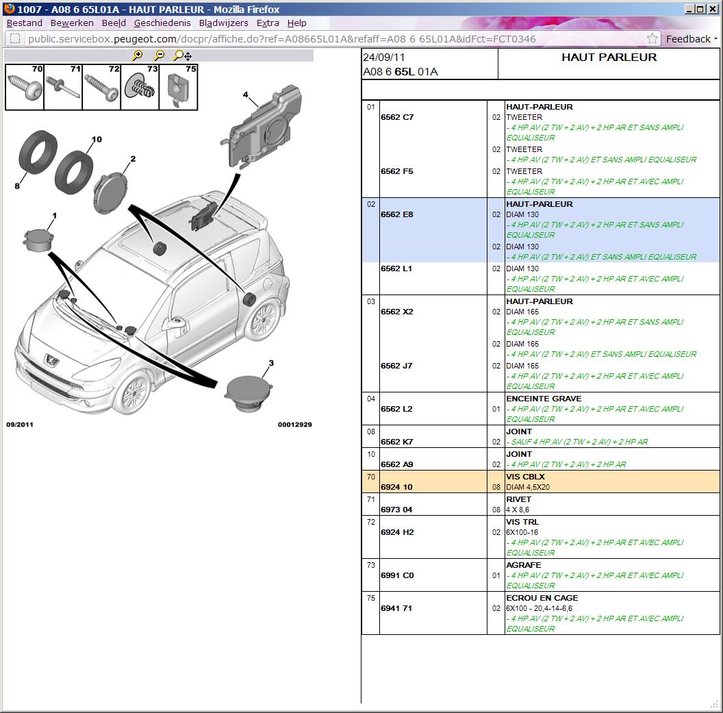

Si quelqu'un pouvait me donner la taille exacte des vis à utiliser, ça me serait d'un grand secours, parce que là je vois pas comment faire...
Pour les JBL que j'ai ici, M5 est le maximum de diametre a utiliser, mais je ne sais pas si des boulons seront pratique a utiliser car peut-etre c'est difficile a acceder a l'arriere...
Des rivets seront peut-etre mieux?
Si cela peut t'aider:
Pour le 70 (6924 10) elle a comme prix 0.51 euro TTC. Car il te faut l'ampli JBL pour celle de 72 je pense qu'ils sont pour fixer la caisson bass, mais je suis pas sur.
Je pense qu'effectivement ce visuel est pour les 1007 équipées avec le JBL. Pour les autres, la tôle est la même sur toute les 1007 donc je pense que la vis 72 devrait convenir quand même...
