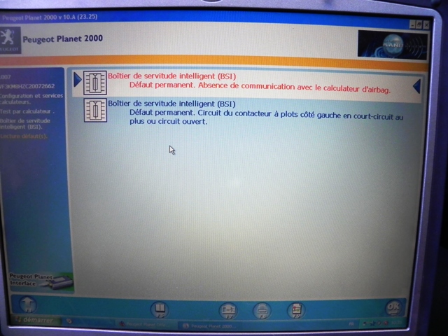

Diagnostique 1007
Re: Diagnostique 1007
Une seule personne doit travailler sur ta 1007,sinon c'est foutu!
- Messages : 6588
Donc c'est une VAN si tu a un défaut permanement sur le VAN carrosserie.
Il y a un sujet sur le multiplexage : viewtopic.php?f=37&t=4105" onclick="window.open(this.href);return false;
Il y a 2 réseaux VAN carrosserie, ces réseaux sont utilisés pour l'alarme, le calculateur de portes coulissantes, le capteur de pluie / luminosité, le COM2002, le calculateur AIRBAG et la platine servitude moteur (BSM).

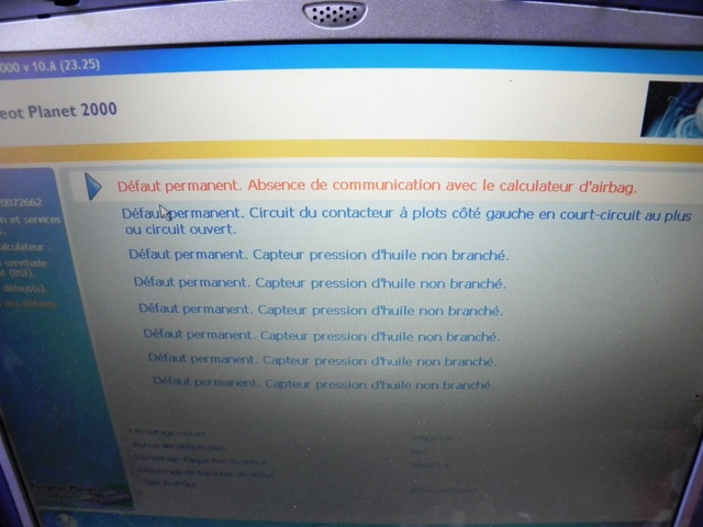

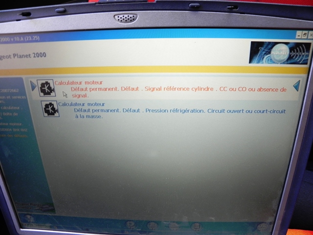

bonsoir , je reviens vers vous ma 1007 ne démarre toujours pas
depuis le dernier message j ai changé donc les injecteurs + poulie du vilebrequin et rien ne fait
j ai toujours le défaut
capteur pression d huile non branché et pourtant il et la et bien branché serait il mort et m empêche de démarré serait il possible
et aussi le défaut abracam et vilebrequin synchronisation NON
merci de votre aide je devient fou avec cette voiture ....
Ton moulin ne peut tourner sans pression d'huile et sans captage des arbres à cames,tu as encore des défauts,il n'y pas d'ordre d'injection,tu as passé au dessus d'une fonction qui l'empêche de démarrer !

bonjour a tous et bonne semaine ,la rotule 73 merci de ta réponse rapide.
donc je vais entreprendre de changer le capteur d huile mes quel galère se capteur a démonté
en plus il fait froid chez moi a marseille lol j attend cette après midi
et j ai une question au sujet de la synchronisation abracam et vilebrequin
la syncro se fait après l explosion de l allumage des cylindres ou ce fait avant pour faire l explosion des cylindres ??
je vous tiens au courant
La synchronisation des arbres à cames doit se faire en permanence et pile -poil avec le vilebrequin,et ensuite le capteur de régime choisi la position d'injection avec l'avance éventuelle et ce toujours en fin de compression!
si c'est décalé= NIET!!!
Pas rien comme défauts ,des défauts majeurs,il faut les enlever,tu n'en as plus d'autres seulement trois? L'inversion de polarité est toujours signalée,il faut absolument qu'elle disparaisse!!! Tu es sùr du BSI,il n'aurait pas comme l'ancien un défaut !!! Au fait,il y a un antidémarrage sur la 1007!
