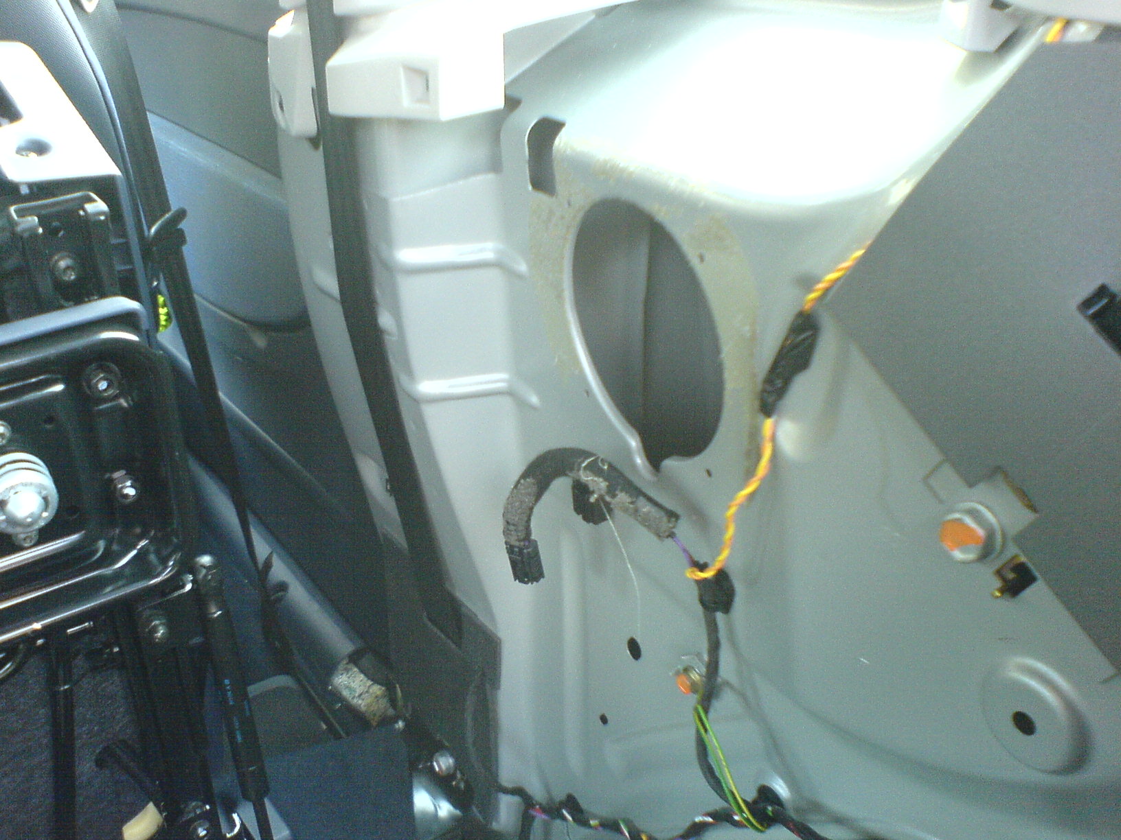

Pour avoir enlever ce panneau une fois, je peux aider à ce démontage.En fait, il y a une grosse vis en plastique en bas à gauche du panneau.La suite, ce ne sont que des petits clips qui se détachent assez facilement en forçant un peu, mais pas comme une brute non plus...
Au final, tu accèdes à ça, je ne sais pas si ca t'aide,
