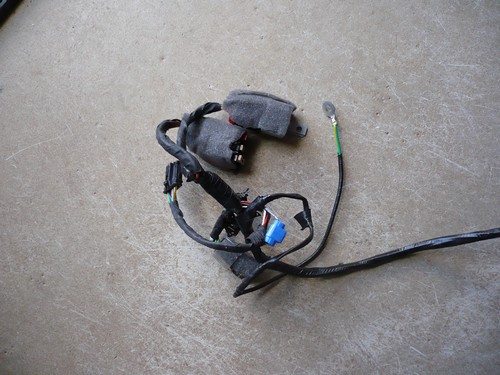

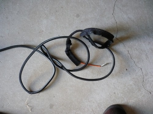

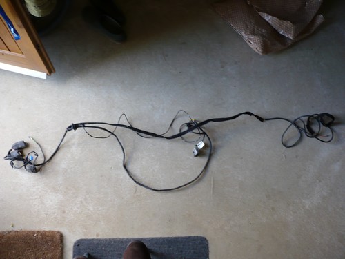

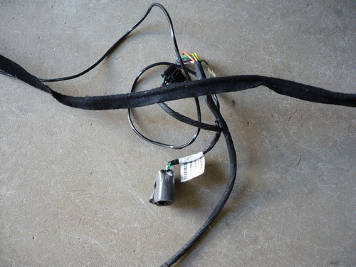

Hé bien voici mon nouvel attelage :
http://cgi.ebay.fr/ws/eBayISAPI.dll?Vie ... K:MEWNX:IT" onclick="window.open(this.href);return false;
