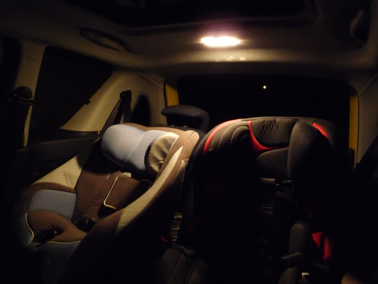

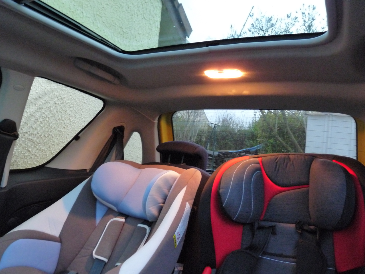

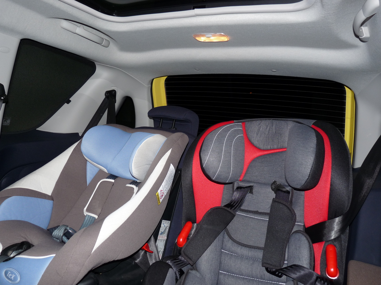

1007tlse a écrit :es tu possible d'avoir des photos de jour et de nuit ???
Voila:
De jour éteint:
De jour allumé:
De nuit éteint sans flash:
De nuit allumé sans flash:
De nuit allumé avec flash:
Re: Installer un plafonnier à l'arrière
Ça rend vachement bien et ça éclaire bien apparemment, joli travail ! :2:
