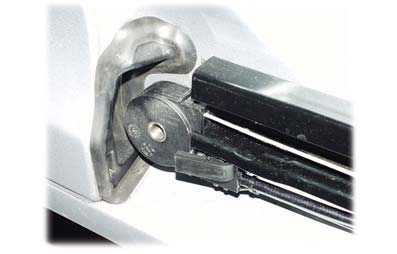

homer76 a écrit :Pour le probleme de reouverture fermeture de porte il faut changer le guide de rail de porte celui du bas avec les 2 cables

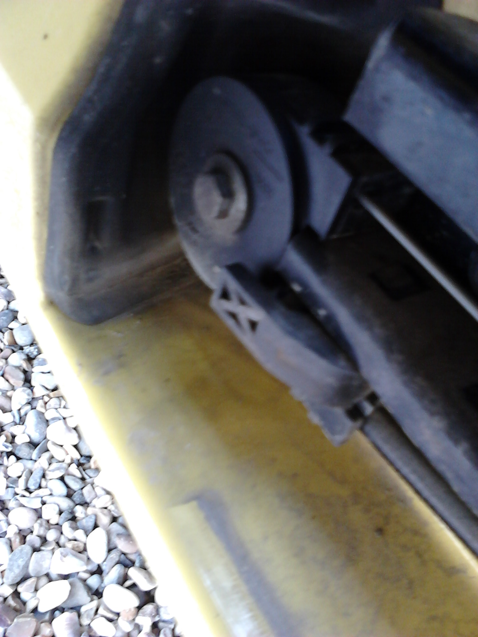

admin a écrit :regarde si le contact de fin course ouverture n'est pas abimé. Il est situé sur le rail du bas.
[ http://www.imagehosting.club1007.net/im ... course.png ]

en ce qui concerne ton soucis de porte il faut nettoyer les contacts "piano" a l'alcool a bruler ou au nettoyant frein et tout devrait rentrer dans l'ordre
tu peux nettoyer aussi le galet guide câble en bas sur la droite de la porte conducteur, et a gauche côté passager...

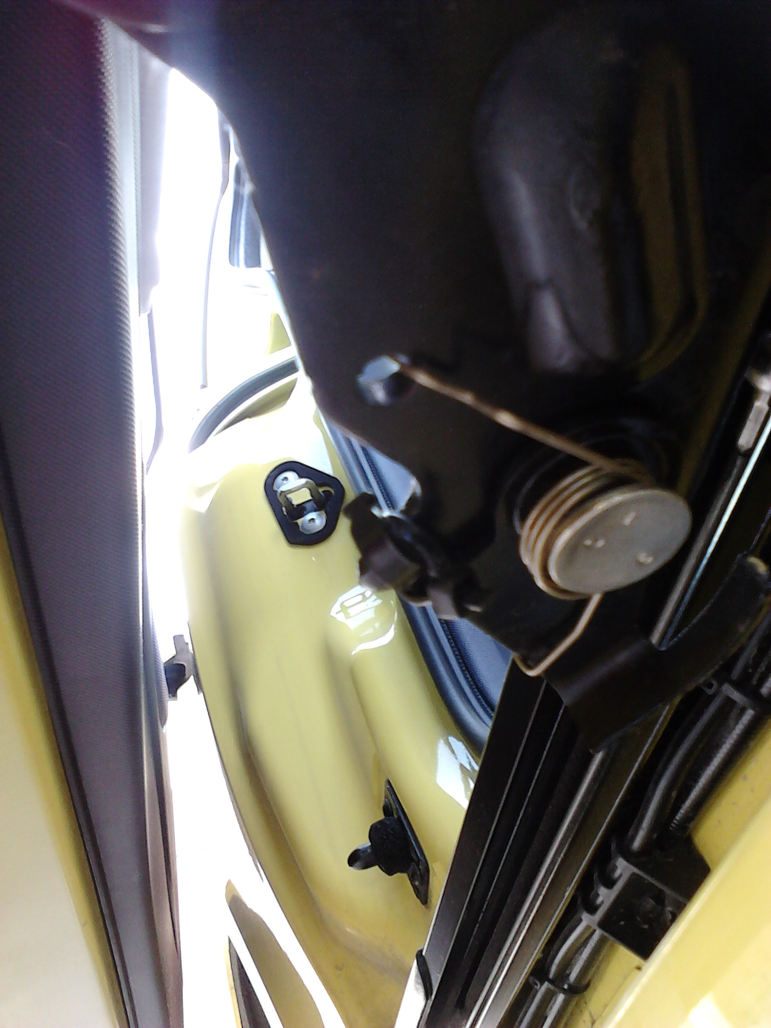

user99 a écrit :Arrivée en position completement ouverte elle se referme ? Si oui, J'ai le même pb, ce n'est pas systématique, mais de plus en plus souvent. Je pense aussi que ça vient du capteur fin de course (appelé contact de fin d'ouverture chez Peugeot). J'ai déjà acheté ce capteur mais je ne l'ai pas encore changé. D'après les témoignages sur le forum j'ai l'impression que ce pb ne touche que la porte droite, je pense que c'est lié au passage des câbles. Les câbles sont directement moulés dans le capteur.
Je reviens sur ce topic.

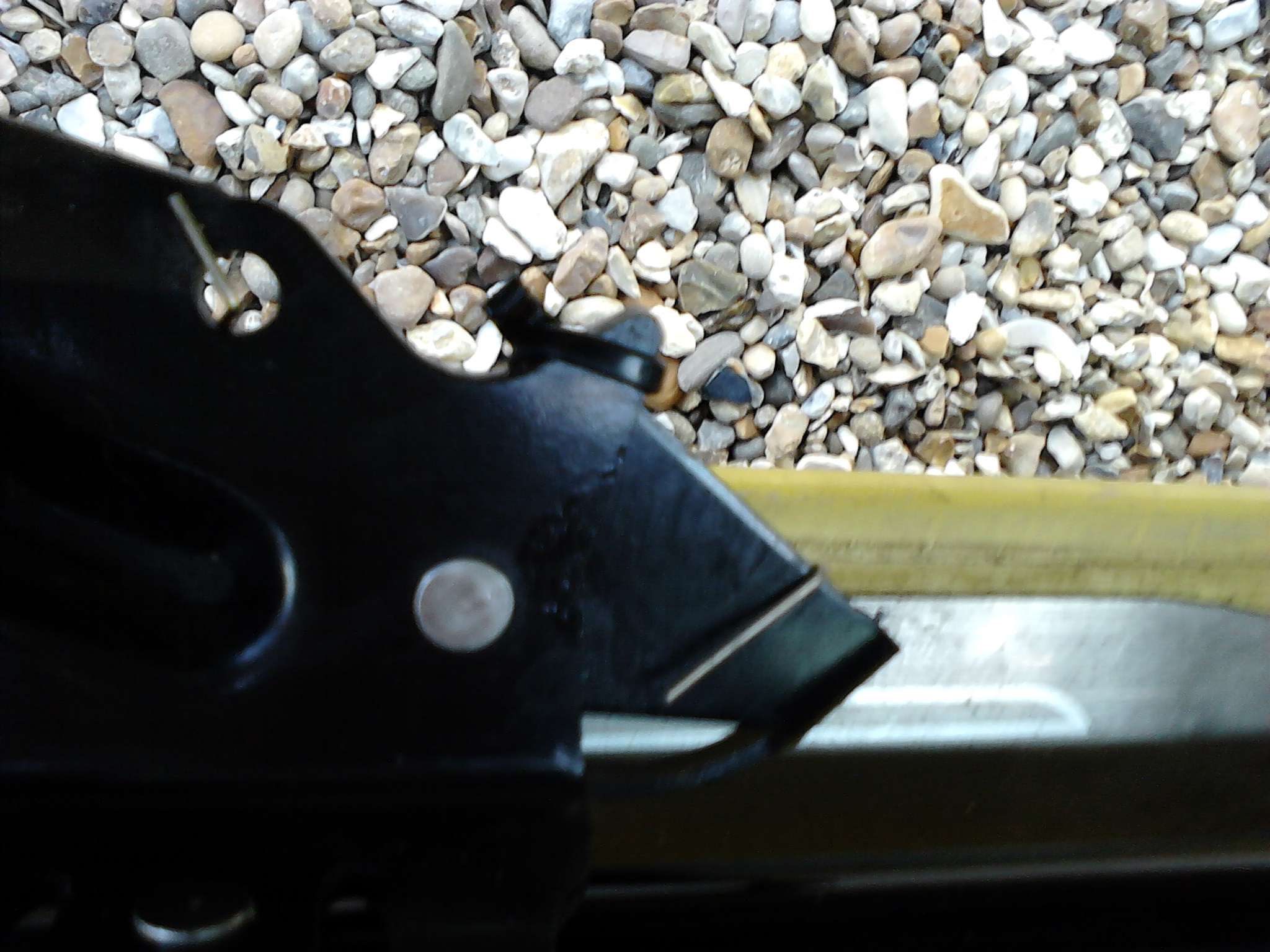

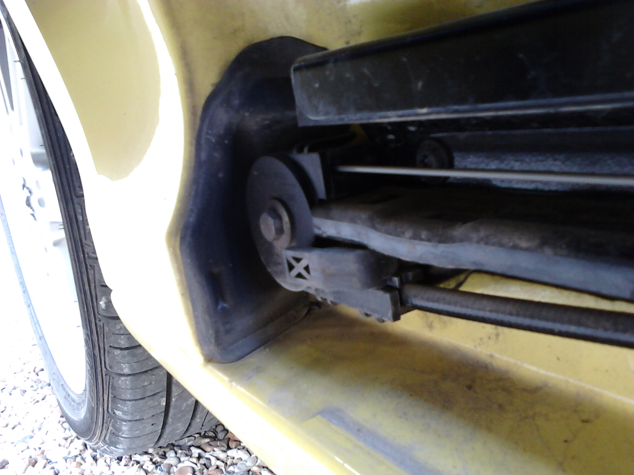

Après plusieurs mois sans soucis sur la porte passager, elle s'est remis à se refermer toute seule une fois la course d'ouverture terminée. Je me suis à nouveau pencher sur le pb, et finalement je pense que ça ne vient pas du capteur en lui même mais de la partie mobile métallique (que j'appellerai butée) venant appuyer sur la languette plastique du capteur. Il y a quelque jours j'ai "inspecté" le mécanisme de la porte, et j'avais manipulé cette butée, or c'est depuis lors qu'on expérimente à nouveau des pb de réouverture.
Cette butée est montée sur pivot avec un ressort pour assurer le contact sur la languette. Ce degrés de liberté permet d'avoir un certain jeu entre la butée et le capteur. Or sur ma 1007, cette butée est nettement moins mobile sur la porte passager que sur la porte conducteur (elle a l'air un peu grippé) ce qui induit un appui moins franc et provoque alors une sorte de rebond sur le capteur. Ce que, à mon avis, le capteur interprète comme une tentative de fermeture manuelle sur la porte, il actionne alors la motorisation de la fermeture (essayez: quand porte est grand ouverte, en observant le capteur, pousser la porte pour la fermer: dès que le capteur est relâché, la motorisation s'actionne).
Lors de mes différents tests, j'ai bloqué cette butée mobile dans la position où elle ne touche plus du tout le capteur: la porte s'ouvre et se ferme normalement (électriquement), la seule différence quand on la pousse manuellement pour la fermer, la motorisation ne s'active pas. D'ailleurs j'avais remarqué ce comportement il y a qq semaines sans faire le lien avec le capteur et donc une différence avec la porte conducteur. Je pense donc que les mois où elle ne m'a pas posé de soucis, la butée était coincée dans cette position.
J'étais donc prés à immobiliser cette butée dans cette position afin de ne plus souffrir du pb initial (refermeture à l'ouverture complète pour ceux qui ne suivent pas :lolflag: ) mais ça ne me satisfaisait pas complétement, j'expérimente donc une autre solution depuis cet après midi: avec un collier de serrage plastique, j'ai limité la course de la butée de sorte qu'elle appuie toujours sur le capteur quand la porte est grande ouverte.
La languette plastique du "capteur fin d'ouverture":
La butée mobile et le collier que j'ai rajouté
Vue de dessous, on voit le ressort:
