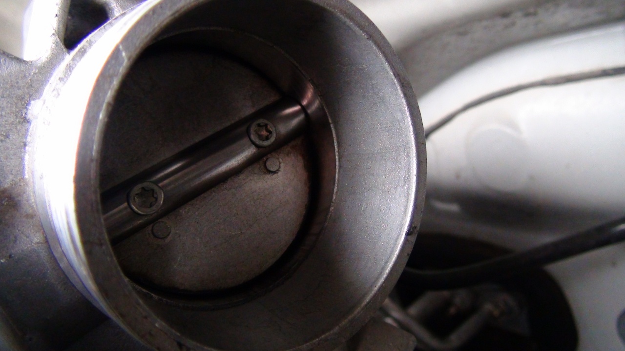

Voilà une petite photo du papillon :
Je l'ai nettoyé avec alcool à brûler, coton tige et chiffon.
J'ai également nettoyer les bougies.
En espérant que le défaut ne revienne pas.

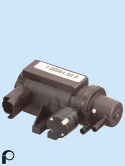

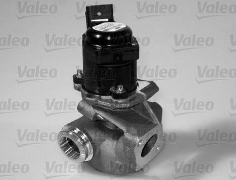

Re: Anomalie Anti Pollution
moreo
- Messages : 19
- Enregistré le : lundi 15 février 2010, 22:10:46
- Version : Cappuccino
- Date de fabrication : 27 sept. 2006
- Kilométrage : 150000
- Localisation : Champlitte
zebulon05 je suppose que le transmetteur de pression ne se vend pas sans la vanne EGR c'est le second modele pour moi . De plus ce matin je suis retourner au boulot avec la 1007 et tout c'est bien passé à aller comme au retour. J'ai purger un peu mon filtre a gazoil hier soir il y avait une petite goutte de flotte. J'ai débrancher la batterie pour faire un reset en même temps. J'en ai profiter pour passer chez nonoto pour acheter un kit nettoyant vanne EGR bref je sais plus quoi faire. A si lui mettre le feu
