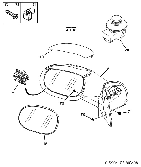

J'ai changé mon rétro conducteur cassé suite à mon accrochage de vendredi soir.
Vite fait bien fait, remise en place de la coque inclus (le rétro acheté avait une coque noire, si quelqu'un en cherche une), cela m'a pris 1h30...
Ce qui m'a pris le plus de temps, c'est trouvé une solution de remplacement à la pièce 71 du schéma que admin avait envoyé
Peut être que cette pièce était trop âgée, ou qu'elle a aussi cassé dans l'accrochage, mais je n'avais plus rien pour visser la grande vis qui plaque le rétro à la carrosserie... :f03:
Mais un ancien prof disait toujours, une solution existe toujours.
Un morceau de PVC épais qui traînait dans le garage, un coup de perceuse et hop, le tour est joué.
La 1007 est repartie pour un tour, en attendant un nouveau train de pneu hiver et le bon lifting que je lui ai promis...

Re: Changement rétroviseur côté passager
:47: Nico pour ta solution
