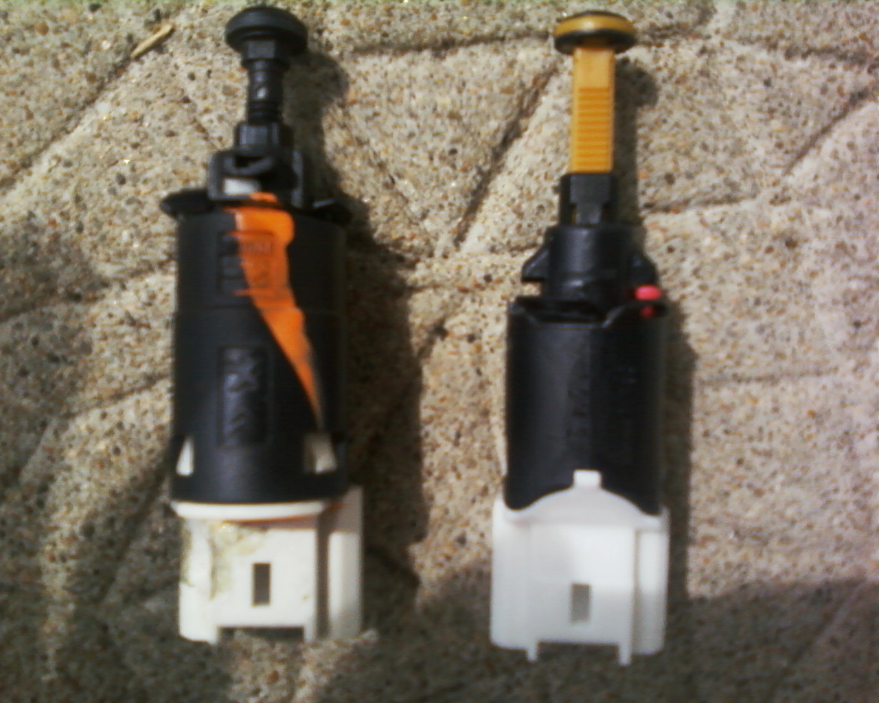

Re: Anomalie abs et abs/esp hors service
Après moultes anomalies abs et esp et des refus de démarrer sans le bidouiller à la main, j'ai enfin décidé de changer ce contacteur de pédale de frein.
Tarif 12,89 €
Kilométrage : 68739 km
Notification : ce n'est pas le même que l'original même si c'est le bon (le concessionnaire m'a demandé le numéro de série de la voiture pour avoir la bonne référence.
L'original - Le nouveau
Oui il a eu peut étre une modif du contacteur et ce n'est pas les mémes références entre tous les modéles de 1007,si tu arrive à démonter l'usagé,tu verras un coup d'arc sur les contacts!.A+

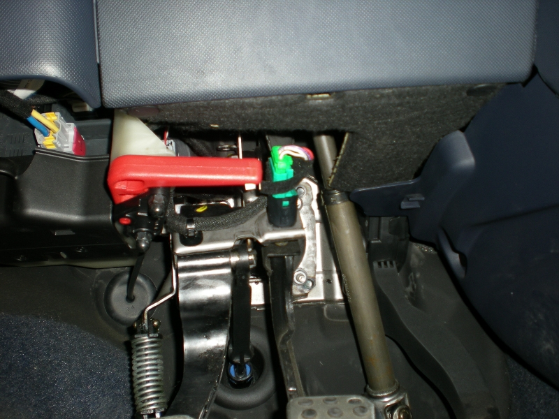

J'ai jeté un oeil sous mes pédales mais... Où ça ce met ce machin ??
- Messages : 1601
- Kilométrage : 113000
Voila au centre de l'image:Wapata a écrit :J'ai jeté un oeil sous mes pédales mais... Où ça ce met ce machin ??
