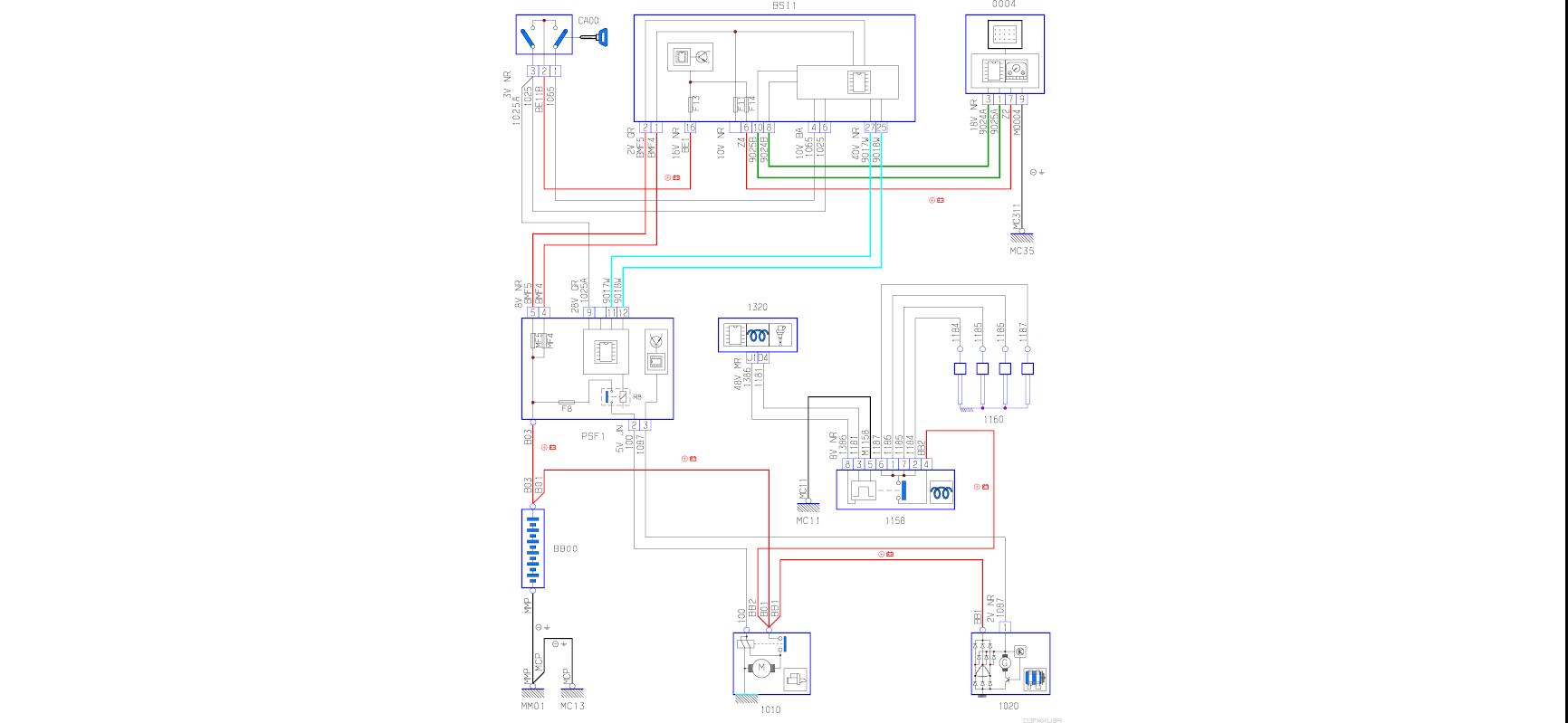

Bonjour
Je ne n'ais pas encore trouver la panne et que tout le mon de me dit que cela peut être le demarreur ou neiman, est ce que quelqu un a le schéma demarreur et/ou neiman afin de changer les pièces soit même sans passer par le garage.
Merci
Messages : 6558
Re: Shéma démarreur & neiman
Peux tu me donner le numéro de série de ta 1007 ( VF3.......), j'ai un petit doute sur le type de multiplexage.
Je préfère être sur pour te donner le bon schéma.

Messages : 6558
Voici le schéma :
0004 : combiné
1010 : démarreur
1020 : alternateur
1158 : boîtier de commande pré-postchauffage
1160 : bougies de préchauffage
CA00 : contacteur antivol
Bonne soirée et bon courage pour la recherche de la panne.

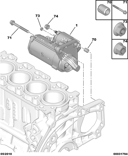

Re bonsoir, mon homme a passe une parti de l apm a demonter le demarreur , il faut des doigt de fée pour y acceder, nénmoins celui ci n est pas encore retirer est ce qq a une photo demarreur 1.4 HDI 70ch pour voir exactement combien de vis il y a ...
Dernière question; pensez vous que je dois changer en plus du démarreur mon neiman ? comme je vais commander les pièces demain
Merci à vous tous pour vos aides et vos conseils
Messages : 6558
le plan du démarreur :
vu le nombre de cas de démarreur + neiman HS sur le 1,4HDi, je pense qu'il vaut mieux aussi le changer pour être tranquille et éviter de devoir changer une seconde fois le démarreur.
