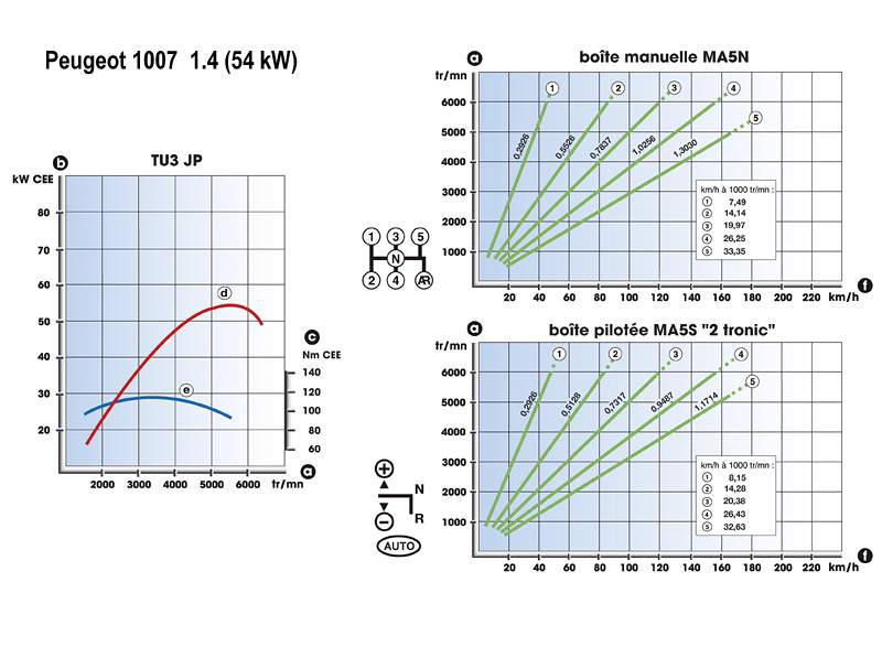

TU3JP :

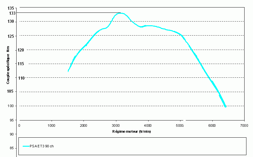

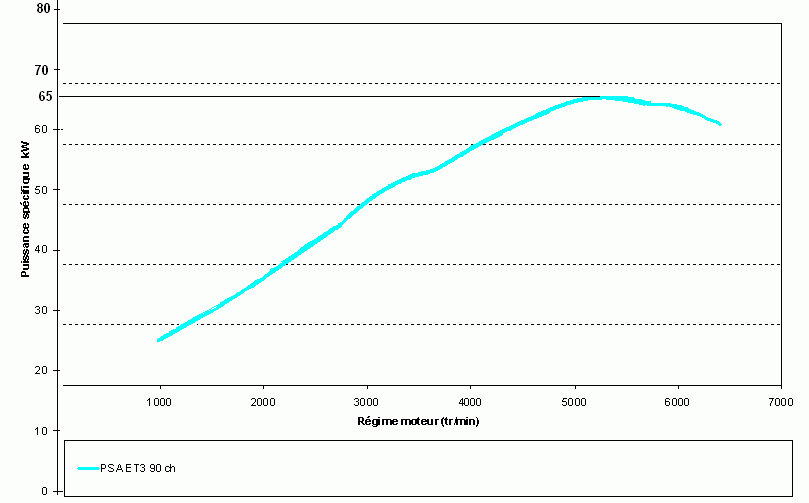

ET3J4 :

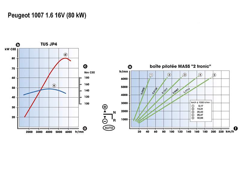

TU5JP4 :

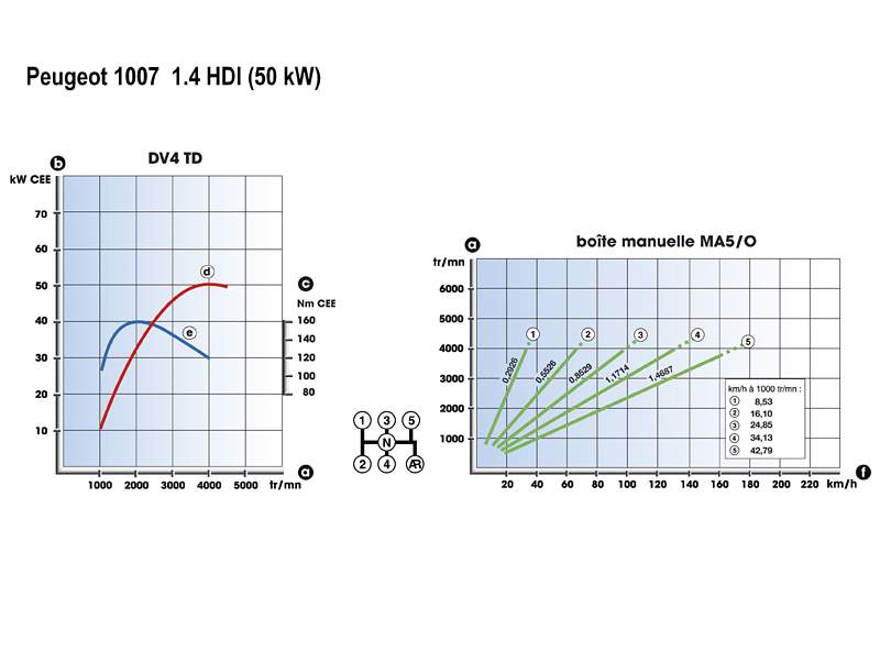

DV4TD :

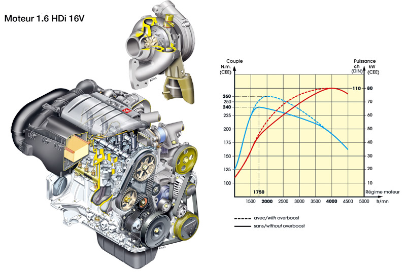

DV6TED4 :

J'ai vu indiqué "Overboost" sur les courbes de puissance et couple du moteur 1.6 HDI (DV6TED4).
Savez vous ce dont il s'agit ?
Merci pour votre retour.
Re: Les groupes moto-propulseurs
L'overboost permet de donner plus de couple et de puissance au moteur pendant quelques secondes lors d'une grosse accélération.
