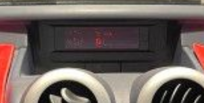

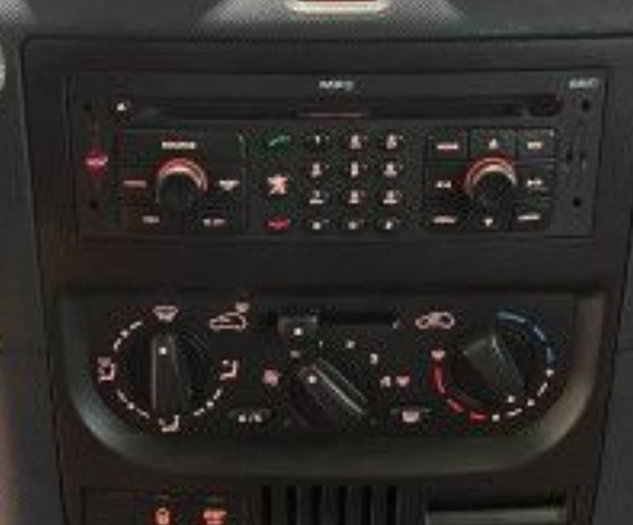

TaZz
- Nouveau membre
- Messages : 2
- Enregistré le : jeudi 14 mai 2026, 15:24:29
RT3 / GPS / Android Auto
Est ce possible d'installer l'écran GPS quand on a cet autoradio et cet afficheur d'origine ?
Si oui, est ce possible d'intégrer un boitier android auto sur le GPS afin de ne pas dénaturer l'intérieur de la 1007 ?
Excusez moi pour la qualité des photos, elles viennent de Le Bon Coin et merci d'avance pour vos réponses.

Tout est probablement faisable, tout dépend des informations que l'on est prêt à perdre et des connaissances dont on dispose.
J'ai vu des montages de kit androit en remplacement de cet écran sur des 207, mais avec un changement complet des faisceaux, etc...
Donc pas en plug&play comme on dit...
