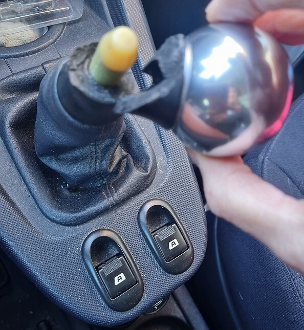

pommeau de vitesse HS!
J'ai l'impression que mon pommeau de vitesse a eu un accès de vieillesse soudain !
J'avais bien décelé une fente sur la partie inférieure il y a quelques semaines mais là, il s'est soudainement désolidarisé de la tige ! pourtant, je vous assure que je suis très douce pour passer les vitesses (pour l'instant je repose le pommeau sur la tige car passer les vitesses sans pommeau, ce n'est pas évident surtout la marche arrière... mais ce n'est pas sécurisant.)
Vous avez des conseils à me donner ? où trouver une pièce de rechange (j'ai regardé sur le B.. C.. mais j'ai peur que cela ne soit pas compatible...)
Merci d'avance
Merci d'avance

J'ai connu le même déboir il y a quelques temps, j'ai effectivement porté mon choix sur LBC les différents modèles compatibles PSA le sont aussi pour nos 1007. Ca se fait assez facilement, surtout quand cette partie est déjà démontée...

C'est fait, ma 1007 a retrouvé un pommeau de vitesse digne de ce nom !
J'ai pu déclipser sans problème le soufflet en appuyant délicatement sur sa base , ce qui m'a permis de voir en le retournant qu'il était pincé par un serflex (d'origine ?) au niveau de l'encoche du pommeau.
Nous avons dû utiliser un décapeur thermique pour chauffer le morceau de bakélite qui restait collé sur le levier car il ne bougeait pas d'un pouce. Après quelques minutes de chauffe précautionneuse et d'efforts, nous avons réussi à le sortir avec une pince.
Il ne restait plus qu'à installer le nouveau pommeau, reçu 3 semaines après la commande (provenance UK!) mais conforme à l'original :il a suffi d'appuyer fortement pour le mettre en place...
et voilà : je peux à nouveau passer mes vitesses avec plaisir

Super Sylvie. Effectivement, le soufflet est retenu à la base du pommeau par un petit serflex. On le coupe et on le remplace et c'est reparti.
Bravo à toi et bonne route!
