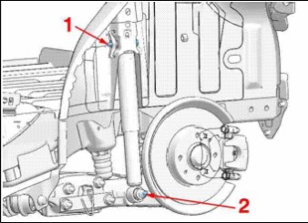

-Lever et caler le véhicule, roues arrière pendantes.
-Déposer le pare-boue arrière concerné.
Déposer :
- Le ressort de suspension qui aura été comprimé
- La fixation supérieure (1) de l'amortisseur
- La fixation inférieure (2) de l'amortisseur
Re: Les amortisseurs arrière fuient
:19: Jean Yves sur nos 1007,on peut laisser le ressort en place sur l'essieu il ne géne pas puisqu'il est en retrait;il suffit de le compresser un peu pour libérer la fixation sup et inférieure pour la dépose comme je l'explique plus haut!!! :g03:
Messages : 13477
la rotule 73 a écrit :on peut laisser le ressort en place sur l'essieu il ne géne pas puisqu'il est en retrait...
Peugeot préconise après.....Image
Pour la repose;
Impératif : Remplacer l'ancien écrou par un écrou neuf .
Reposer :
- L'amortisseur
- Les fixations d'amortisseurs (1 - 2)
Impératif : Ne pas serrer les écrous .
Reposer :
- Le pare-boue arrière
Serrer :
- L'écrou (1) à 7.0 m.daN
- L'écrou (2) à 15.0 m.daN

Je m'apprête à changer les cartouches d'amortisseur AR, mais une question me vient à l'exprit: faut-il mettre en contrainte l'essieu au moment du serrage des écrous (le 2 notamment sur le dessin ci-dessus) de l'amortisseur? (Chez BMW il faut que le véhicule soit à terre avant serrage au couple)
Merci pour votre éclairage!
