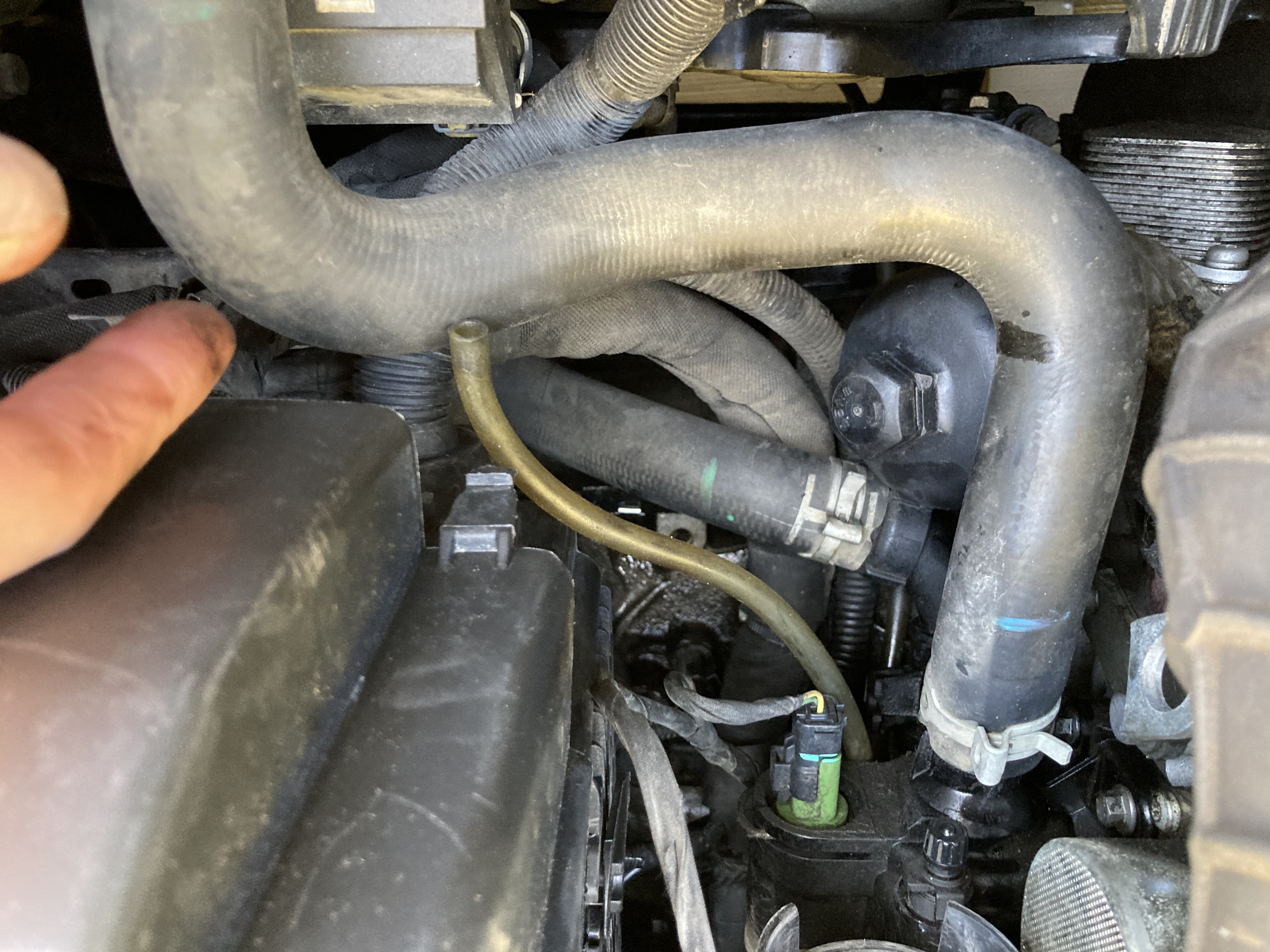

Suite à une réparation vendredi dernier (changement deux tuyaux retours gasoil + 1 joint retour) j'ai des gouttes (de carburant) en dessous de la voiture.
Ca coule beaucoup quand le moteur est en route et ça s'estompe après avoir coupé.

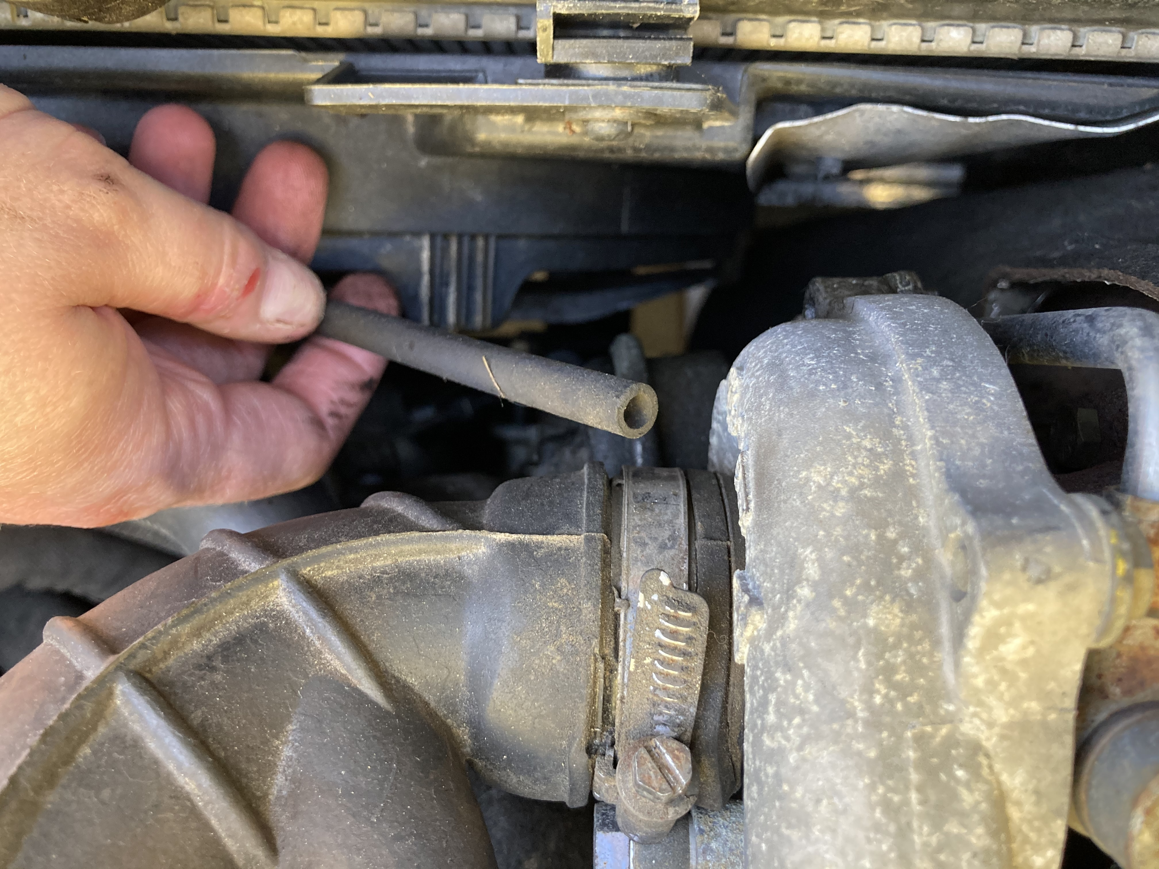

Évidement je vais retourner au garage demain mais en cherchant un peu j'ai trouvé ce tuyau débranché aux deux extrémités. Dont une qui pendouillait dans le vide côté radiateur.
Ma chignolle est une 1.4 HDI.
Une idée ?

Est-tu sur qu'il s'agit du même tuyau ? As-tu vu couler le gaz-oil par l'un d'eux ?

Oui c'est le même.
Mais après vérification je pense que c'est le tuyau qui est relié au boitier du filtre à gazoil. Qui permet de purger l'eau je crois. Et ça ne vient pas de ça.
Je pense que c'est consécutif à la réparation. Peut-être le tuyau de retour mal connecté.

L'idéal serait de pouvoir regarder quand le moteur tourne pour voir d'ou ça viens.Attention,le gaz-oil sur la figure,c'est pas top :g02: .

J'ai démonté ce matin jusqu'à arrivé au injecteur. Même si je n'ai pas pu enlever le cache plastique au dessus.
J'ai touché un petit tuyau noir qui m'est venu dans les mains. Il est sorti de son têton en plastique. J'ai pris du gazoil sur la figue :D
Bref j'ai tout remis puis j'ai filé au garage. Mes compétences en mécanique et mon temps à y accorder s'arrêtent la.
Je ne pense pas que ça soit un gros problème mais je croise les doigts pour ne pas avoir tout de même de mauvaises nouvelles.

Il a peut-être oublié un collier.

Des nouvelles...
Apparement c'était une autre durite de retour. Il m'a expliqué qu'il y en avait 4 et qu'ils en avaient changé 2 la première fois. Ca fait donc 3.
Je pensais que c'était un bloc complet. Bref.
Je l'ai récupéré hier puis mis un carton en dessous. Il y a juste 1 goute. Elle avait tellement été inondé ces derniers jours que j'attribue ça au restant.
Je surveille :D

Donc rien de grave,super :47: .
