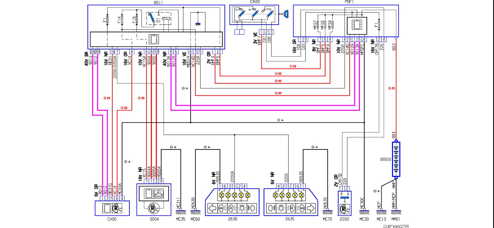

Voilà le schéma du feu de recul, si ça peut t'aider ...
Re: Comment installer cam de recul sur mon poste Autoradio?
:g03: Tiens j'ai remarqué un truc,le faisceau de l'ampoule de recul sur la conduite à gauche borne n°5 sur le bloc-feu 2635 a le même numéro que le contacteur de feu de recul :2200 :?: David est ce que tu as le reste de la légende du schéma pour les autes numèros des composants :?: :84:
Messages : 6541
Il doit y avoir une certaine logique dans la numérotation des fils, le fil 2200 est relié au contacteur 2200, ...
:g02: Je ne crois pas,le faisceau du contacteur passe par le PSF1:220/CM17B borne 2 et 4,le faisceau de la lampe passe par le BSI(2200) borne 7 :84:Mais de toute façon ce n'est pas grave, c'était juste une constatation! Mais de toute façon tu as raison car j'ai branché un klaxon de recul sur le faisceau 2200 à la place de l'ampoule et résultat: le capteur M/AR a grillé! (coup d'arc) :5: La commande de cam doit être branchée sur le PSF1/capteur M/AR borne 2 ou 4 suivant le retour de capteur pour éviter les problèmes côté BSI! :g03: De toute façon mon klaxon je l'ai viré car il demandait trop de puissance au BSI,je l'ai installé sur mon Kangoo,là ça tient le coup! :g03:
