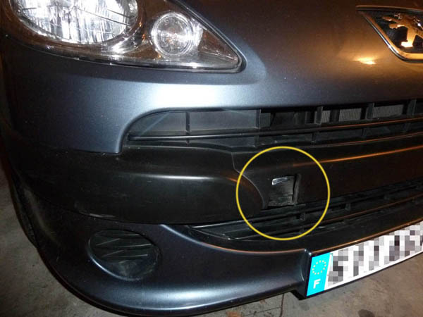

Message par NIEPCE76 »
Quelqu'un pourrait-il me dire à quoi sert ce logement du pare-choc avant, dont le cache a été perdu (j'espère pouvoir en commander un chez peugeot) probablement lors d'un léger choc avant l'achat. Je pensai à un anneau de remorquage, mais il y a rien de semblable derrière. Curieusement, cet orifice du pare-choc semble absent de certaines 1007 vues sur le site et ailleurs.
Par avance, merci et bon week-end à tous.

Ce cache permet de fixer l'anneau de remorquage que tu dois trouver dans le coffre de la 1007 dans le logement intérieur gauche au niveau du feu arrière !
Merci zebulon, quelle science de ce véhicule ! Effectivement, il me semble avoir vu çà dans ce logement. De plus, effectivement au fond du trou du parechoc, on aperçoit un filetage femelle. Peugeot a vraiment pensé à tout, quel souci du détail, mais peut-être cela existe aussi chez les autres marques.
Merci encore de ta réponse ultra-rapide et Bon week-end.

Ce cache est dispo chez Peugeot, ref 7414 HG environ 9,5 €

NIEPCE76 a écrit :Peugeot a vraiment pensé à tous, quel soucis du détail, mais peut-être cela existe aussi chez les autres marques.
C'est obligatoire d'avoir un point de remorquage avant+arrière.Peugeot n'a pas été le1er à mettre en place un crochet amovible, presque tous les constructeurs ont au moins un modèle avec le crochet amovible à l'avant. Ca doit se faire depuis facile 20 ans.

:g03:Au W40 ou à la graisse rose,selon le choix! Au fait,je ne sais si on peut se le procurer en SAV,si non, il faut changer le pare-choc! :t3:
Merci à tous pour ces réponses qui montrent vos connaissances de la 1007 et d'une manière générale du monde de l'automobile. Presque 10 € pour un tout petit morceau de plastique, c'est peut-être un peu cher, mais comme ce n'est qu'une pièce de déco et non de sécurité, je vais essayer de me bidouiller çà. Quant à changer le pare-choc, comme le suggérait La Rotule 73, j'attendrai que les coups répétés de butoir d' automobilistes indélicats, lors de leur créneaux, m'obligent peut-être, un jour, à opter pour cette solution extrême !
