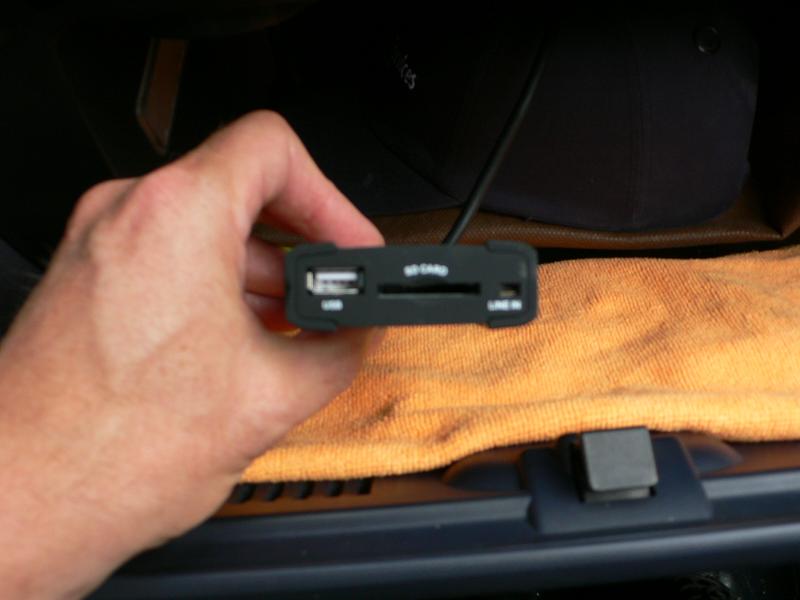

peux tu faire une photo de la face avant de ton xcarlink.
tu a surement reçu l'ancien modèle.

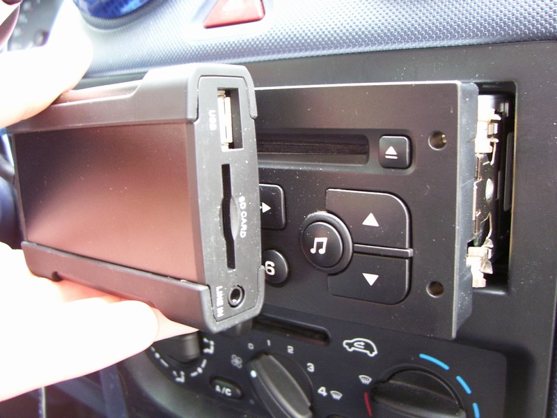

Re: Installer un XCAR Link (1007 VAN/CAN)
As tu cette facade (avec prise jack) ou la nouvelle (avec prise... pas jack) ?Wapata a écrit : Comparaison de taille de l'XCAR Link par rapport à un élément connu...
[ [url=http://wapatagames.free.fr/phpwebgaller ... ar-005.JPG] ][/url]
EDIT: il y a un réel problème avec les citations et les balises... l'outils qui s'occupe de transformer les liens (création de balises URL ou même transformation des affichages des liens internes au forum) fout une merde royale.

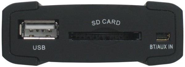

Il semble donc bien que j'aie le nouveau boitier : la prise jack est remplacée par un autre type de prise.
La photo n'est malheureusement pas nette. On le voit mieux ici, avec le nouveau câble de liaison :
Alors que Wapata a ce type de boitier avec prise jack :
- Messages : 6582
tu as bien le nouveau, j'ai pas encore pensé à essayer les sous dossiers ni autre chose que CD01, ... sur le mien
