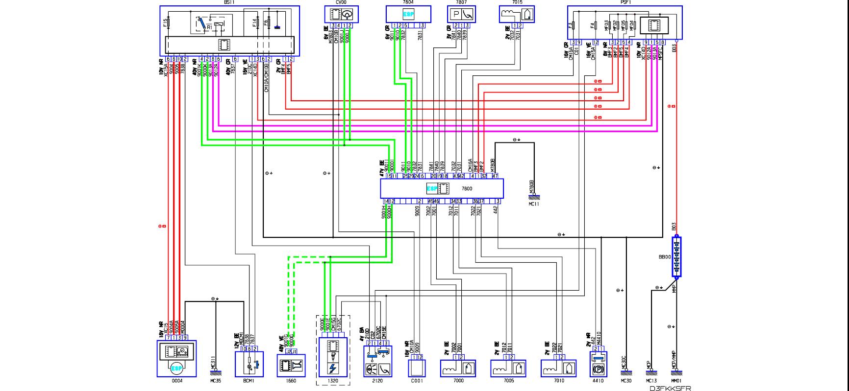

Messages : 6565
Re: Anomalie abs et abs/esp hors service
Voici le schéma de l'ESP :
BSI1 : Boîtier de servitude intelligent
CV00 : Module de commutation sous volant (COM2000)
7804 : Gyromètre accéléromètre contrôle de stabilité
7807 : Capteur 1 pression circuit de freinage
7015 : Capteur antiblocage de roue arrière droite
PSF1 : Platine servitude – boite fusibles (compartiment moteur)
7800 : Calculateur contrôle de stabilité
BB00 : Batterie
0004 : Combiné
BCM1 : Bloc commutateur multifonctions gauche
1660 : Calculateur boite de vitesses manuelle pilotée
1320 : Calculateur contrôle moteur
2120 : Contacteur bi-fonction frein
C001 : Connecteur diagnostic
7000 : Capteur antiblocage de roue avant gauche
7005 : Capteur antiblocage de roue avant droit
7010 : Capteur antiblocage de roue arrière gauche
4410 : Contacteur niveau liquide de frein
Au repos tu dois avoir une continuité entre les bornes 3 et 4, et rien entre 1 et 2. En appuyant dessus ce sera l'inverse. Débranche le capteur avant de faire les mesures.
Message par pat2A »
re-bonjour :158:
j'ai sorti le contacteur 4 plots de la pedale de frein pour tests.
les 2 premieres bornes commutent bien en inverse des 3et4.(qui commutent aussi)
donc le contacteur fonctionne :143: mais c'est pas une bonne nouvelle puisque ça doit etre plus compliqué alors. :87:
une autre idée :help2:

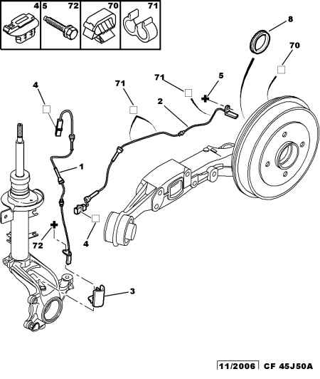

As tu une photo de l'endroit et de la méthode utilisée pour démonter les capteurs de frein ?
J'ai envie de faire des tests pour mon auto aussi.
L' ABS et l' ASR ne sont pas la même chose. Là, ta voiture te dit tout simplement qu'en cas de glissade (frein d'urgence ou décrochage lors d'un virage), elle ne contrôlera plus rien du tout. Ni au niveau des frein, ni au niveau du moteur. Ce ne sont certes des fonctions qui (sur nos 1007) ne rentrent en fonction que lors des premières pluies et quand il neige ou verglace, mais c'est la mauvaise période pour avoir ce genre de problème e je trouve.
Y a eu des cas de calculateurs (Vinouchette il me semble) mais le plus souvent c'est le contacteur sur la pédale de frein.
Les capteurs ABS servent aussi à l'ESP. Pour acceder aux capteurs il faut déposer la roue, et suffit de suivre le câble électrique.
Messages : 6565
J'ai ça sur l'emplacement des capteurs :
Comme l'a dit user99, on à déjà eu aussi 2 cas de bloc hydraulique HS : viewtopic.php?f=7&t=3884" onclick="window.open(this.href);return false;
