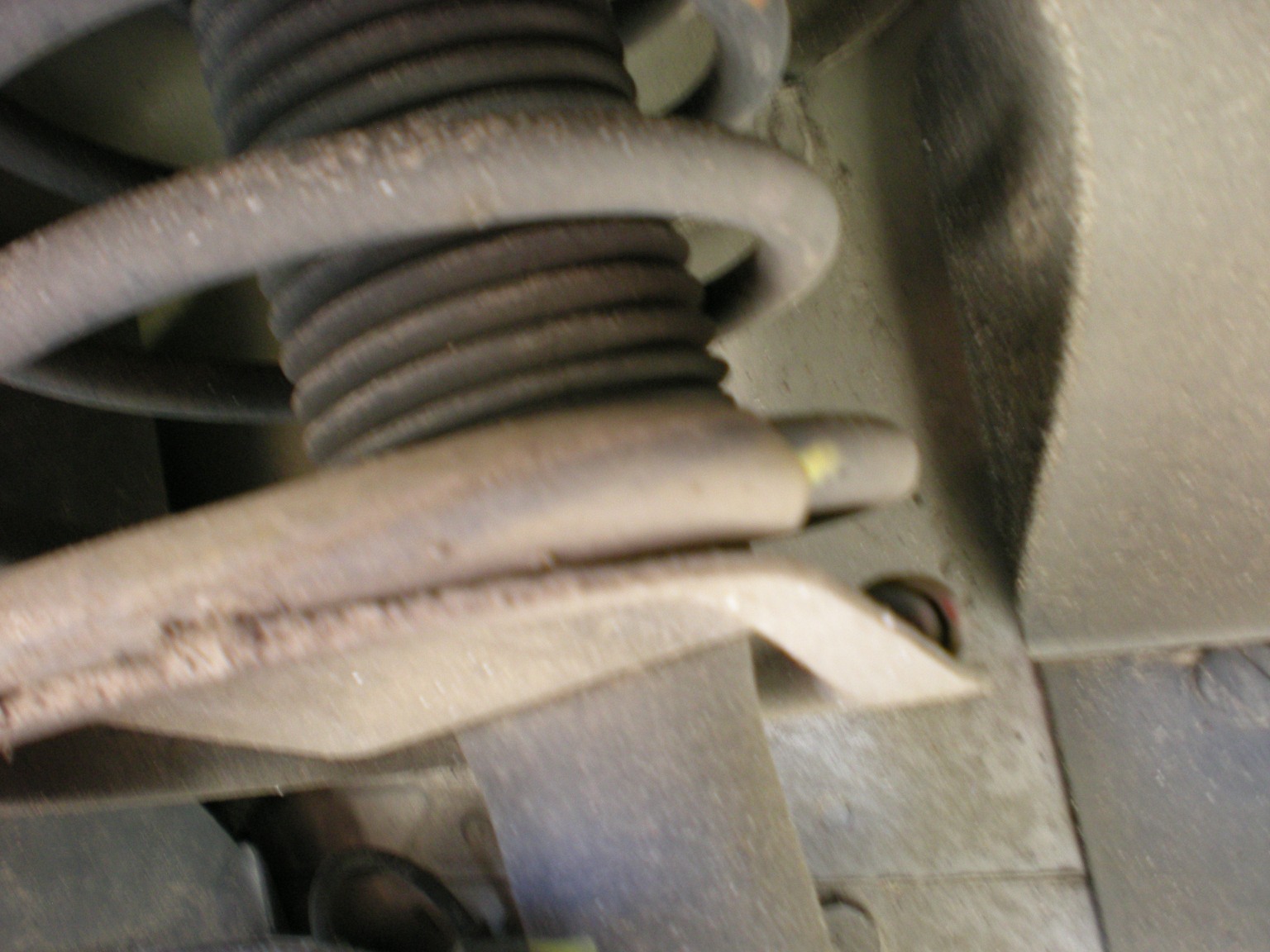

Bon, ce n'est pas en plastic:
Sur la photo tu vois aussi le ressort qui est sauté, sur celle-ci c'est plus visible:
Apres une emission de "Kassa" a la télé au pays-bas, Citroen a retiré 30.000 C3 pour installer cet engin.

Là je te crois maintenant,c'est de la ferraille et par contre par rapport aux anciennes semelles,c'est quand même conséquent,mais sur la photo la semelle n'est plus en cause,c'est le ressort, il est sorti de son logement on dirait qu'il a été compressé même sur une c3 levé au cric,il doit rester en contact avec la semelle,curieux! Yves!

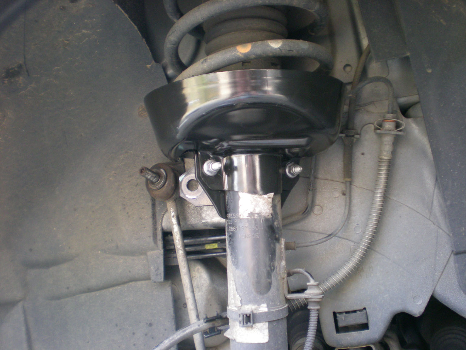

Hi,
Je viens de recevoir les caches de chez Citroen. La source des problemes c'est notamment le sel en hiver qui fait corroder le ressort...
Sur les nouveau C3 ils ont mis une cache plastic sur le ressort en bas, et sur mon 307 c'est la meme chose:
Voila, des que j'ai le temps de les mettre sur la 1007, je le ferrai et je mettras des photo ici.
- Messages : 1598
- Inscription : vendredi 06 mai 2011, 07:02:31
Re: Remplacement sur C3-II, pas sur 1007 ?
Et je viens de les installer, j'ai pris quelque photos, je vais les mettre ce soir.
Il faut aussi retirer une partie de la barre stabilisatrice.
Je pense pas que cet engin est necessaire si tu laves l'hiver les ressorts, mais car je n'ai pas acheté cette voiture neuf, je ne prends pas de risques si il s'agit la securité!
