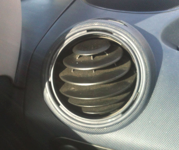

Les 4 aérateurs de mon tableau de bord sont hyper crades, et je souhaiterais les démonter pour les nettoyer en profondeur.
Oui mais voilà, après avoir enlevé les enjoliveurs Caméléo, komenkonfé ? J'ai peur de tout casser...

perso je chercherai pas à les démonter .....je prendrai un conton-tige pour le nettoyer ...à l'ancienne quoi!

pour ma part je prends une vielle brosse a dents électrique sur laquelle je mets du nettoyant vitre anti-traces ça marche pas mal bonne intervention

Je ne chercherais pas à démonter: trop galère et pas sur qu'une fois remonté les plastiques ne deviennent pas source de bruits parasites et autres cui-cui. Je prendrais une brosse souple genre brosse à vaisselle de chez ikea:
avec l'aspirateur au dessus pour aspirer les saletés décollées. Si ça résiste, j'humidifierai légèrement la brosse à l'eau savonneuse ou au produit vitre.

Je trouve que les aérateurs à Louyétu sont fort sales,tu n'as pas un problème avec ton filtre d'habitacle,tu l'as vérifié s'il n'était pas à saturation et par la même occasion si c'est bien un filtre à charbon actif,pour la clim il est indispensable!!! Si non,aspirateur au maxi d'aspiration avec la petite brosse souple normalement c'est bon! Clipsés de l'intérieur,il faut éclairé pour apercevoir les clips à travers les ailettes!

La sagesse veut que je ne me lance pas dans un démontage hasardeux, au risque de casser les ergots.
