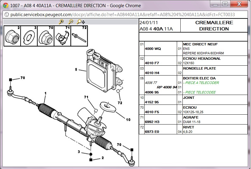

Langage féminin...et si on sortait des clichés : la mécanique c'est pour les garçons, les filleshelenetours37 a écrit :
En fait, il semblerait qu'ils aient examiné le boîtier elec DA et qu'ils aient remplacé le calculateur DAE.
Si quelqu'un pouvait me traduire en langage féminin ce que cela signifie, cela m'aiderait beaucoup....
n'y comprennent rien
Rassurez-vous les filles, on y comprend rien non plus
Pour revenir au sujet "elec", "DA", "DAE" sont les "joyeuses" abréviations utilisées par
Monsieur Peugeot (c'est pas la peine de dire du mal de Monsieur Peugeot parce que toutes les entreprises font pareils
donc
- DA, c'est direction assistée,
- elec c'est électronique,
- et DAE c'est direction assistée électrique
Un dessin vaut mieux qu'un long discours, voici la direction assistée de notre chère 1007
Miracle
le calculateur de direction assistée électrique qui contrôle le moteur électrique de la direction assistée.
Ce calculateur met en marche et arrête le moteur électrique quand on tourne le volant (il fait sûrement d'autres choses...)
Voilà j'espère avoir traduit en langage "compréhensible" et si vous n'avez pas tout compris les filles,...
c'est normal, c'est un truc de mec
@+ Laurent
