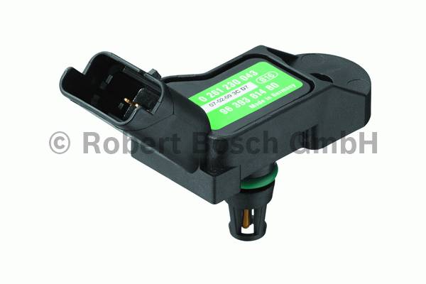

J'ai enfin récupéré ma voiture réparée de chez le garagiste !!
Après 1 bonne semaine en observation chez Nissan (où j'ai acheté la voiture), le changement de la sonde de Température de l'eau, ils se sont enfin décidés à l'amener chez Peugeot:
- réinitialisation du calculatuer
- réinitialisation d'un boitier (impossible d'en savoir plus)
- changement de la sonde de pression d'air
J'ai une voiture neuve maintenant, elle est extra !!
Merci pour les conseils et pistes de réflection que j'avais pu suggérer au garagiste !
Re: Micro-panne moteur au démarrage
:merci: Caro,ça va rendre service:c'est le capteur de pression et de température atmosphérique qu' ils t'ont changé! ...A+
