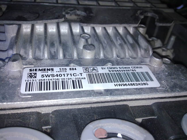

Quel est ton numéro de calculateur moteur ?

jeje51 a écrit :Quel est ton numéro de calculateur moteur ?
ne sais pas, "où je peux le voir?
jeje51
Messages : 50
Kilométrage : 60100
Options : GPS Toit ouvrant

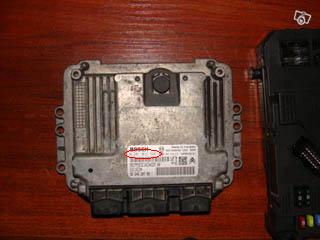

Re: Message: Anomaila dans Airbag!!
Message par jeje51 »
Le numero est entouré en rouge. Le calculateur doit être à droite quand tu es en face du moteur.

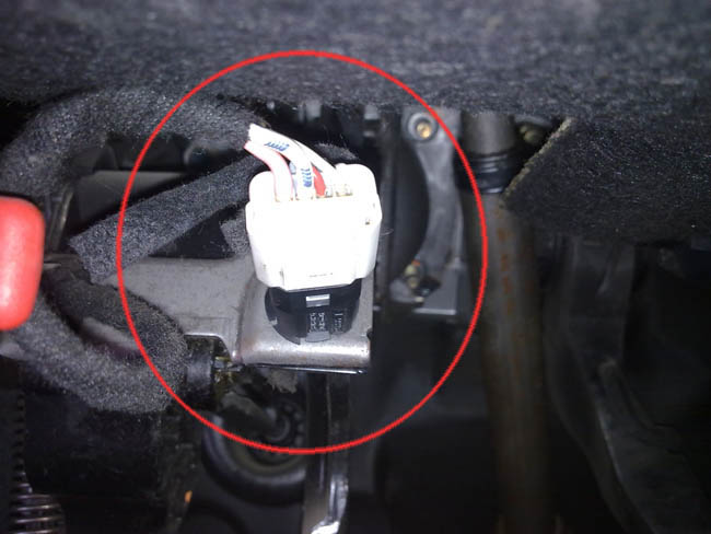

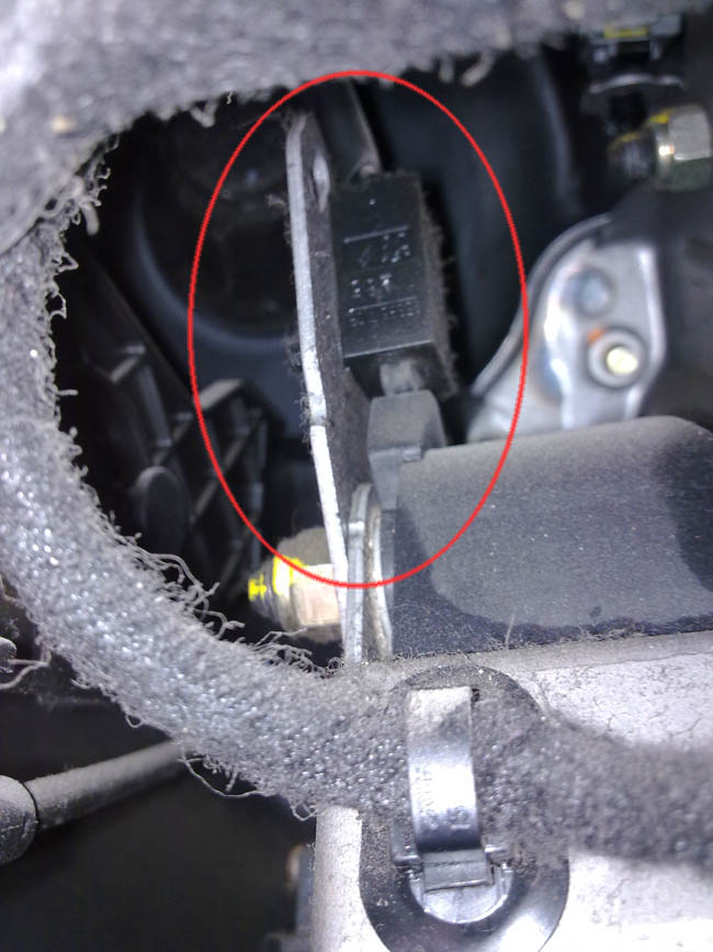

Message par Marcus »
Bonjour à nouveau, et je laisse ici l'image de l'unité de voiture. J'ai aussi fait quelques photos à des connecteurs de frein d'embrayage ydel pédale pour me dire si vous pouvez tourner la manette des gaz.
Connecteurs de frein
Connecteurs de embrayage
D'autre part, j'ai étudié les anomalies AIRBAG, en regardant les connexions électriques sous les sièges, mais il semble que tout va bien, donc je vais devoir aller à un atelier Peugeot de réparer la panne.

Bonour, pour les contacts frein et embrayage ca devrait aller par contre le calculateur moteur, je ne connais pas les référence de ceux qui accepte les régulateurs. Peu etre qu'un membre qui a le meme calculateur poura le dire.
