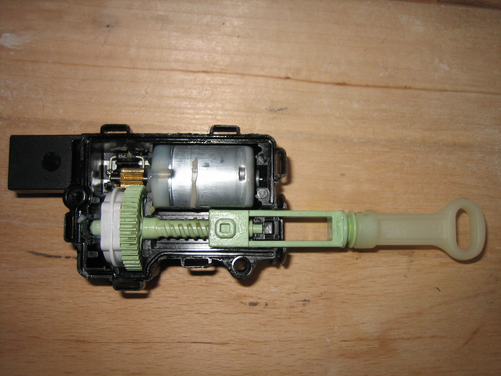

J'ai procédé au nettoyage des "contacteur piano" et au demontage de l'actionneur
Je ne voie pas vraiment où est le problème
Pour moi l'actionneur va bien
Je ne comprends pas
Une autre idée? Suis-je condannée à aller chez le garagiste?

Un actionneur de déverrouillage neuf, c'est une 50aine d'€. Tu serais fixé si c'est lui pu pas.
Re: Problème de porte pas de verrouillage
Moi,j'avais le message à L'ODB comme toi,c'était l'actionneur qui ne fonctionnait pas à fond de course,un petit graissage et hop,c'est reparti,mais ce n'est pas ca à chaque coup! Si tu le graisse il faut absolument graisser la vis sans fin!!! Sinon il faut chercher du coté des contacteurs piano Peugeot m'a mis des neufs!

Apres avoir débranché la batterie, nettoyé les contacteurs piano, nettoyé et graissé l’actionneur : Toujours rien. :icon_frown:
J’avoue, j’avais même un sérieux doute sur le fait que cette petite pièce, qui est l’actionneur, puisse générer tant de problèmes.
Je relis encore le topic de David que tu ma conseillé, et je comprends que les actionneurs gauche et droit sont identiques puisqu’ils ont le même numéro de série!!!
Et là, tel un prince charmant, mon chéri se saisit de son épée, ou plutôt de son tournevis, en un rien de temps, il démonte l’actionneur passager et le remonte côté conducteur et comme par magie, la porte de mon carrosse ressuscite!!! :grin:
30 mn plus tard l’actionneur était commandé et je le réceptionne demain!!!
Demain après-midi la petite aura retrouvé toute sa superbe. :g03:
Encore une fois, grâce à ce forum, je comprends comment ma voiture fonctionne, je gagne en temps et en argent et je suis rassurée.
Alors :merci: à toi « la rotule » pour m'avoir guidé à nouveau, :merci: à David pour son topic très clair, :merci: à ce forum d’exister
