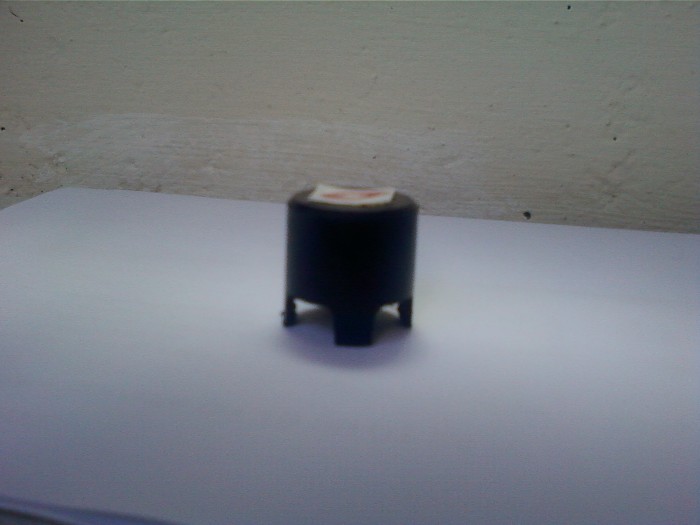

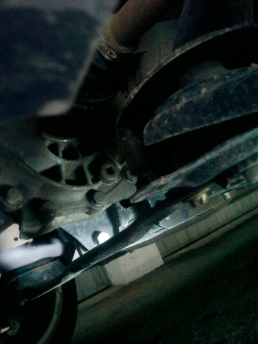

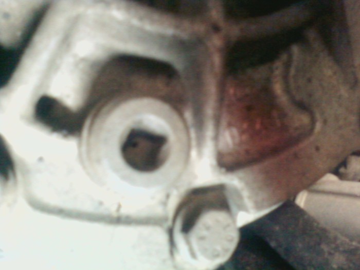

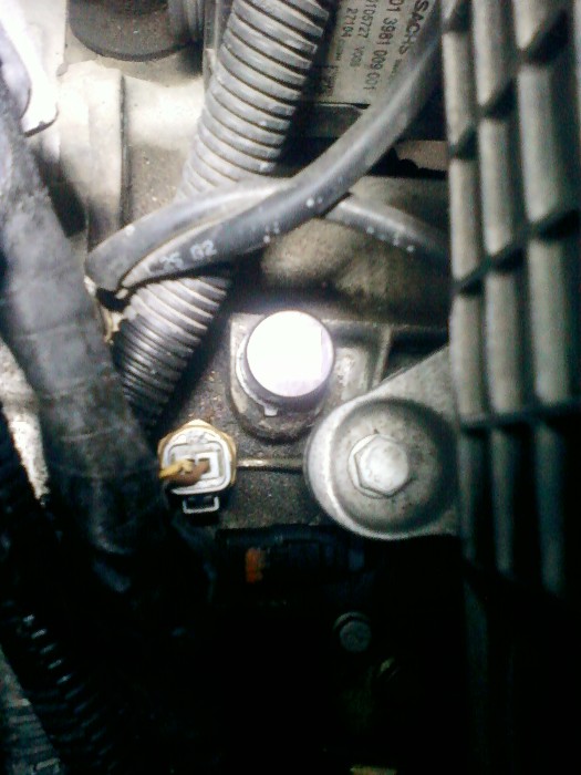

Ok,Jean Yves,le -rendez vous Photos- est pris!Il va Falloir attendre un peu!!! :lolflag: :merci:Bonsoir Jean Yves,les photos de la boite 2 tronic pour la vidange arrive demain en Mp(le 04/03/11) Surveille ta boite!....A+ :lolflag:
vidange boite de vitesses
Transmission gauche coté chauffeur: bouchon de vidange en évidence
Bouchon de vidange de boite (carré peugeot de 8mm -diamétre 16/pas150-daN.m 3,5 Maxi)
bouchon de mise à l'air et
de remplissage de boite de vitesse (Ma5s) desserti
Merci à Jean yves 49 pour sa collaboration technique et merci à Flo 59 pour le pret du matériel pour la réalisation des photos. :merci:

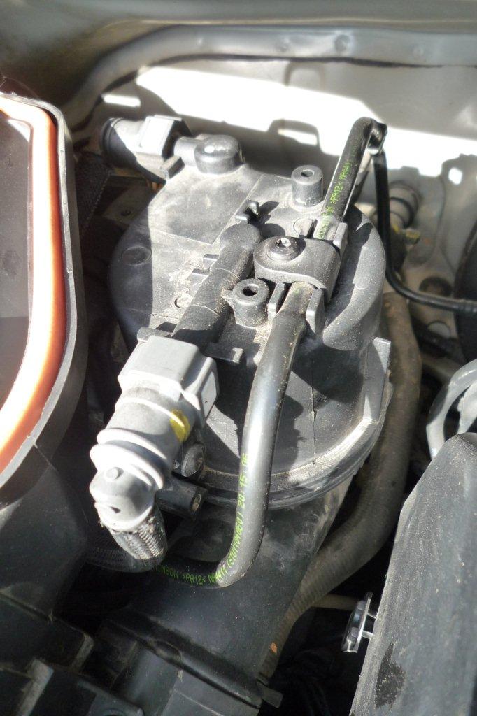

J'ai pris une photo de mon filtre, j'ai regardé autour et pas de connecteur libre :
c'est le Knecht KL 418 qui m'intéresse (je l'ai trouvé à 23 euros). je peux quand même l'installer même si je n'ai pas le connecteur ?
Re: Changement du filtre à gasoil et vidange boite de vitess

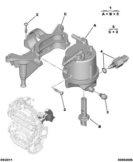

Le réchauffeur c'est la pièce B, on peut peut être se procurer un connecteur en casse,même modèle sur les 307!,Ca serait peut être intéressant de le brancher!!! :g03:
