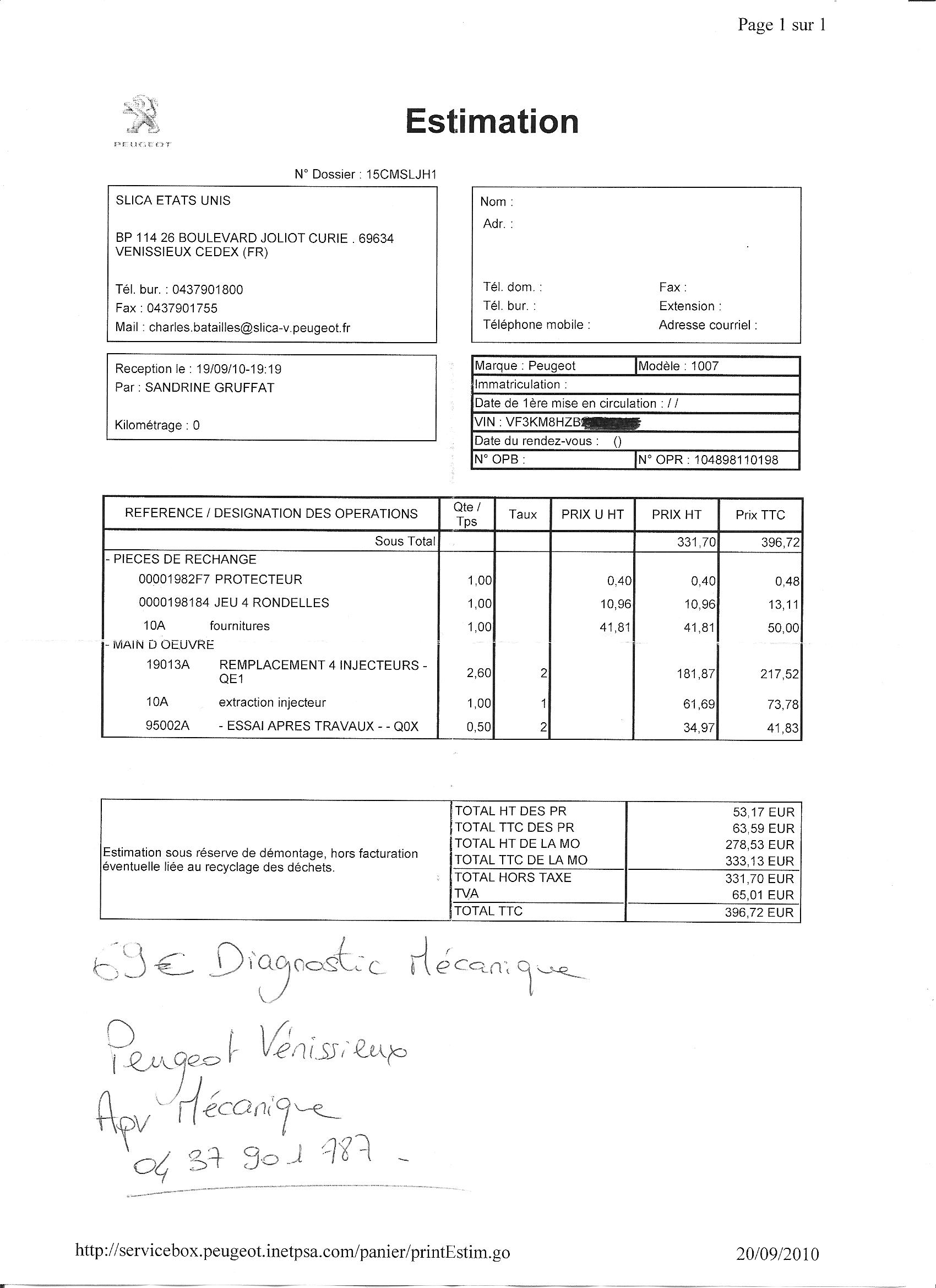

Ouff comme quoi, tu as bien fait de la ramener! Moi je suis partis me renseigné pour les joints, sur Lyon ils m'en demandent +/- 370€ :13:

Voici le devis de Peugeot Slica Vénissieux

user99 a écrit :Euh un injecteur c'est facile 400€, alors t'avoir changer les 4 + joints pour moins de 200€, y a un os.
Ils n'ont pas gagné d'argent avec ta Image zébulon...

Ma soeur vient d'avoir le soucsis sur sa fiesta 1.4 TDCi (= 1.4 HDi), devis annoncé à ~400€. Par contre le gars lui a dit qu'il remplaçait les injecteurs complets, ce qui corroborerait la facture de Zebulon. Je suppose que c'est un échange standard avec une consigne élevée sur les vieux injecteurs.... mais normalement pour cette opération, il n'est pas nécessaire de remplacer les injecteurs à proprement parlé, sauf si très encrassés.
[EDIT] Finalement le devis à 400€, c'est pour le remplacement d'un seul injecteur en échange standard, avec ~300€ rien que pour l'injecteur. Ford lui a fait un devis pour le remplacement des joints des 4 injecteurs: 650€ !!! Vive la région parisienne. :icon_frown:
