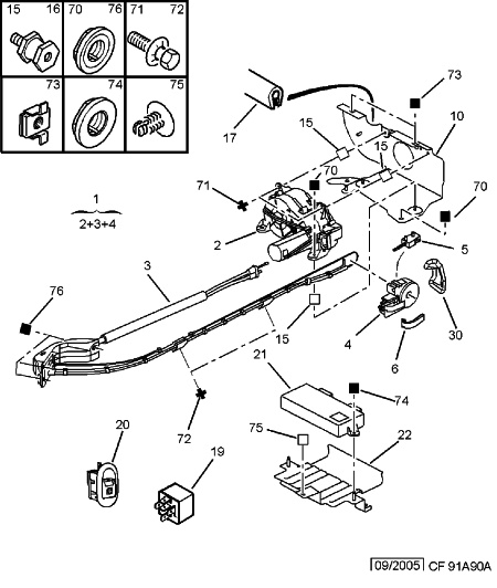

On va commencer par une vue éclatée du montage mécanique :

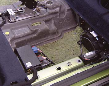

Une photo sous le siège conducteur, à gauche le calculateur des portes, à droite le moteur de la porte conducteur :

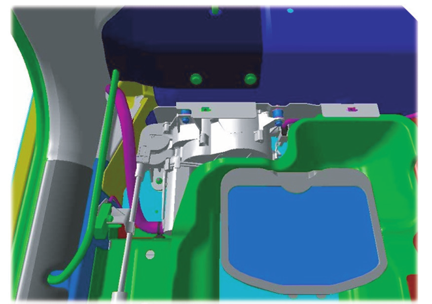

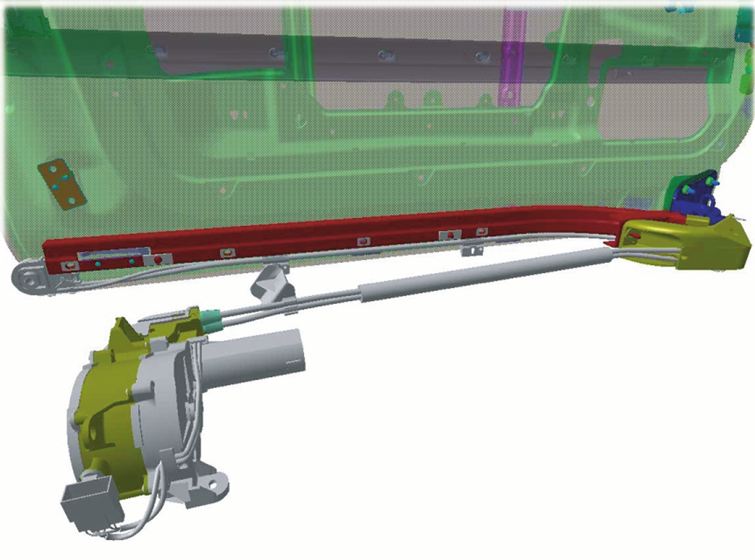

Des images CAO :

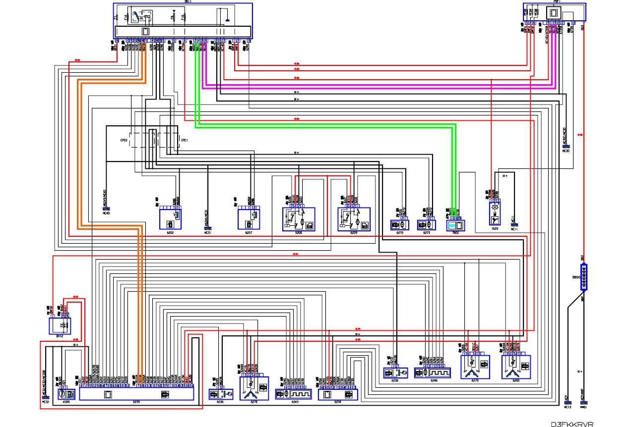

Et pour finir, le schéma électrique :

et bien, je suis impressionné !
là, j'ai beaucoup avancé, du coup. Je sais que les moteurs sont sous les sièges, le calculateur aussi. Un dépoussièrage de tout ça ne devrait pas faire de mal.
Le schéma électrique (la résolution est juste suffisante pour lire les ref) semble indiquer 6272 et 6273 comme référence du machin qui plaque la porte contre l'habitacle (je ne connais toujours pas le terme adéquat).
Peux tu me confirmer? car c'est surtout ce dispositif que je suspecte.
Et surtout, si tu avais des croquis du "machin" ou des images de CAO...
Je suis très impressionné d'ailleurs que tu aies toute cette doc. Tu ne travaillerais pas chez Peugeot, à tout hasard?
En tout cas ça (nous) aide.
