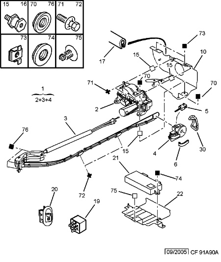

La porte avant gauche de mon 1007 est bloqué.Je réussis juste à l'entrouvrir.En me baissant, je me suis rendu compte que le fil situé dans la glissière en bas et à l'arrière de la portière était coupé.Est il possible que le fil situé en avant de la portière se soit bloqué et donc provoquer la rupture du fil situé en arrière de la porte.
Peugeot nous a dit qu'il fallait changer tout le mécanisme y compris le moteur de la porte
Merci pour vos réponses. Franck

FRANCK 38 a écrit :Peugeot nous a dit qu'il fallait changer tout le mécanisme y compris le moteur de la porte
Je pense qu'Admin va te sortir le plan d'ici peu de temps
Sésame a écrit :J'crois que tu es le 1er à avoir une rupture de cable sur le forum....
Je pense aussi

Messages : 6559
Re: La porte avant gauche de ma 1007 est bloquée même à la main
les câbles sont vendus seul sans le moteur, par contre à 230 €
admin a écrit :les câbles sont vendus seul sans le moteur, par contre à 230 €
Mais le moteur complet ne vaut pas 300 ou 400 euros ?
Messages : 6559
oui, environ 300 € pour le moteur sans les câbles.

j'ai fait faire un devis chez le concessionnaire:moteur+cable=635,53€ TTC, main d'oeuvre 2h40=170,42€.
Il semblerait que le cable est serti dans le moteur donc impossible de changer le cable seul.
J'ai fait un courrier à Peugeot FRANCE pour demander une participation aux frais mais je n'ai pas trop d'espoir.
805.95€ çà fait mal quand même!
a+
Messages : 6559
le cable est dispo seul en pièces de rechange donc il ne doit pas être serti dans le moteur.

FRANCK 38 a écrit :Il semblerait que le cable est serti dans le moteur donc impossible de changer le cable seul.
admin a écrit :le cable est dispo seul en pièces de rechange.
ça voudrait dire que le concessionnaire essayerait de t "arnaquer".... :6:

FRANCK 38 a écrit :j'ai fait faire un devis chez le concessionnaire:moteur+cable=635,53€ TTC, main d'oeuvre 2h40=170,42€.
a+
Moi j'ai changé le moteur seul sur mon auto... Et si les pièces étaient serties, elle ne seraient vendues que sous une seule référence non ?
Messages : 6559
tout à fait, il n'y aurai qu'une référence.

Si j'ai bonne mémoire lorsque Peugeot m'a changé le moteur + actionneur, le cable n'était pas mentionné sur la facture
